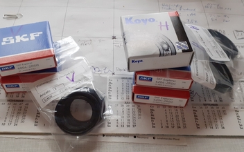

    Guude,
    habe mir soeben vorbeugend mal ein Satz Radlager bestellt.
    Händler war http://www.agrolager.de
    Hier kann man sich die gewünschte Qualität selbst zusammenstellen
    und viel teurer als die vorgefertigten Sätze anderer sind die auch nicht.
    2
    x
    6004-2RSH
    Rillenkugellager 6004-2RSH SKF 20x42x12
    4,03 EUR zzgl. 19 % MwSt.
    4,80 EUR inkl. 19 % MwSt.
    8,06 EUR zzgl. 19 % MwSt.
    9,59 EUR inkl. 19 % MwSt.
    2
    x
    W28-42-8 BA
    Wellendichtring 28x42x8 BA
    3,32 EUR zzgl. 19 % MwSt.
    3,96 EUR inkl. 19 % MwSt.
    6,64 EUR zzgl. 19 % MwSt.
    7,90 EUR inkl. 19 % MwSt.
    2
    x
    6204-2RSH
    Rillenkugellager 6204-2RSH SKF 20x47x14
    3,80 EUR zzgl. 19 % MwSt.
    4,53 EUR inkl. 19 % MwSt.
    7,60 EUR zzgl. 19 % MwSt.
    9,04 EUR inkl. 19 % MwSt.
    1
    x
    W30-56-8 BA
    Wellendichtring 30x56x8 BA
    4,21 EUR zzgl. 19 % MwSt.
    5,01 EUR inkl. 19 % MwSt.
    1
    x
    W30-47-7 BA
    Wellendichtring 30x47x7 BA
    2,43 EUR zzgl. 19 % MwSt.
    2,90 EUR inkl. 19 % MwSt.
    2,89 EUR inkl. 19 % MwSt.
    1
    x
    63/22-2RS
    Rillenkugellager 63/22 DDU KOYO 22x56x16
    14,41 EUR zzgl. 19 % MwSt.
    17,15 EUR inkl. 19 % MwSt.
    zusammen 56,49 Euro
    ausser dem hinteren großen von KOYO ist alles SKF
