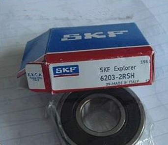

Nlim 20.000 U/minWie sind denn die genauen Bezeichnungen der SKF Explorer für vorne und hinten? Wir haben hier in Kassel einen Laden, wo man die bekommen kann, ich konnte in diesem Beitrag aber nicht die genauen Bezeichnungen und Größen der Lager herauslesen, die ich benötige, um denen zu sagen, was ich gerne haben möchte...starte nächste Woche auf eine Tour und möchte einen Radlagersatz zur Sicherheit mitnehmen (gefahren um die 18.000km).
#64 Alles anzeigenWie sind denn die genauen Bezeichnungen der SKF Explorer für vorne und hinten? Wir haben hier in Kassel einen Laden, wo man die bekommen kann, ich konnte in diesem Beitrag aber nicht die genauen Bezeichnungen und Größen der Lager herauslesen, die ich benötige, um denen zu sagen, was ich gerne haben möchte...starte nächste Woche auf eine Tour und möchte einen Radlagersatz zur Sicherheit mitnehmen (gefahren um die 18.000km).
Die SKF Explorer Serie gibt es in solchen Schachteln mit der Aufschrift "SKF Explorer" und der Lagerdimension darunter.
[attachment=0]SKF.jpg[/attachment]ZitatAlles anzeigenDie SKF Explorer Lager sind in der Produkttabelle blau gekennzeichnet. Die Lager behalten die gleichen Bezeichnungen wie die bisherigen Standardlager. Alle Lager und Verpackungen sind jedoch zusätzlich mit dem Produktnamen SKF EXPLORER signiert.
Quelle: SKFVorderrad:
2 Stk. 6004-2RSHinterrad:
2 Stk. 6204-2RS
1 Stk. 63/22-2RSUnd dann wären noch die Staubschutz-Simmeringe:
Vorne: 2 Stk. 28x42x8
Hinten: 1 Stk. 30x56x7,5 + 1 Stk. 30x47x7,5LG, Rubbergum
