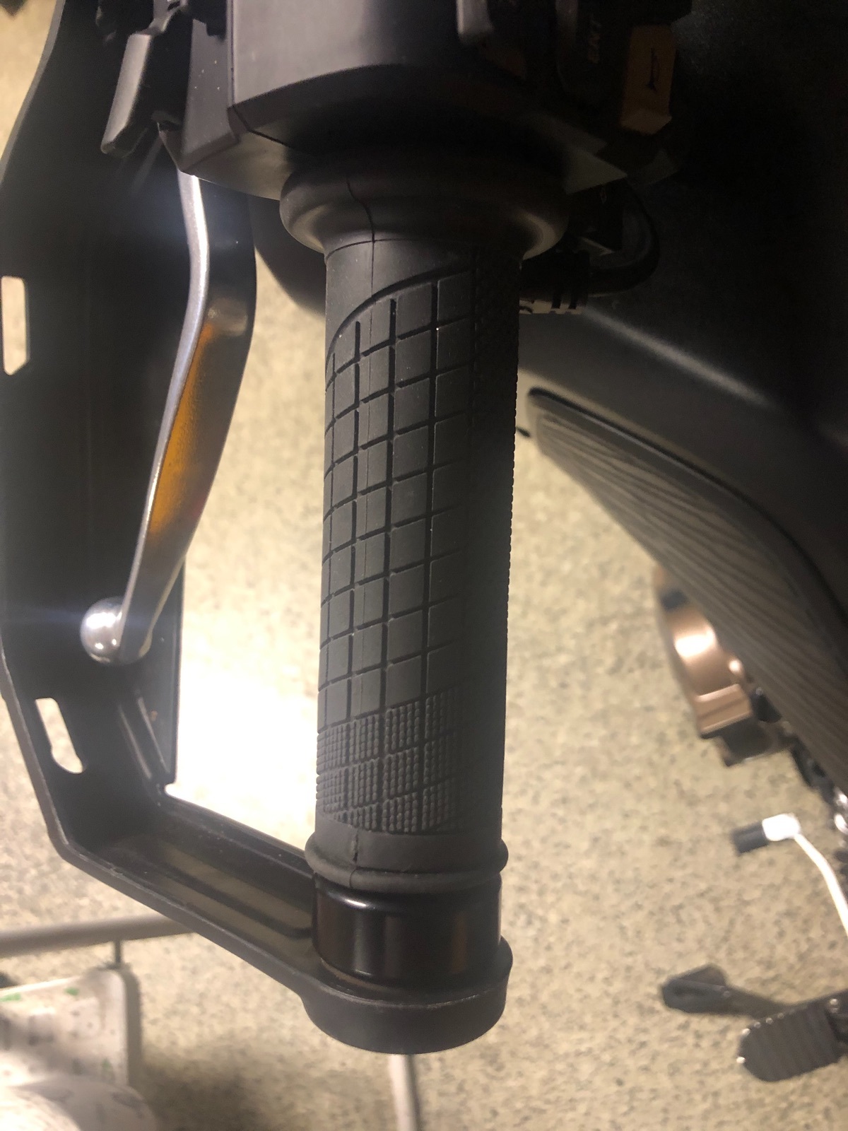

    Morgen ,
    Kurzer Hinweis zu den Oxford Griffen .
    Es gibt drei Varianten:
    Adventure, Touring und Sport . Für die CRF 1100 ist Touring die korrekte. Gestern angebaut am Motorrad des Sohnes und für gut befunden . Obwohl er meint , die braucht er nicht ......
    Schönen Sonntag Euch .
    Torsten
  • #28
    Moin.
    Die Varianten unterscheiden sich in der Beschaffenheit der Griffe. Ich habe an meiner SD04 die Adventure montiert, weil sie laengere Griffe hat, was mir besser gefaellt. Sie passen problemlos.
    Was ich nicht kaufen wuerde, sind Rollermodelle mit weniger Heizleistung oder alte Versionen mit nur 2-stufigem Regler, die noch bei manchen Haendlern angeboten werden.
    Bei 2 Stufen ist eigentlich immer eine zu kalt und die andere zu warm. Aktuelle Modelle haben mindestens 5 Stufen.
    Warme Finger wuenscht
    Pip
