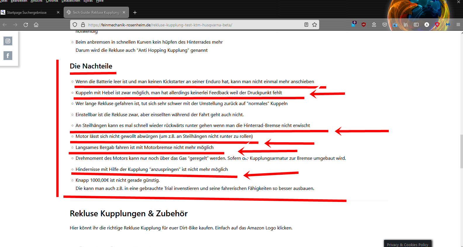

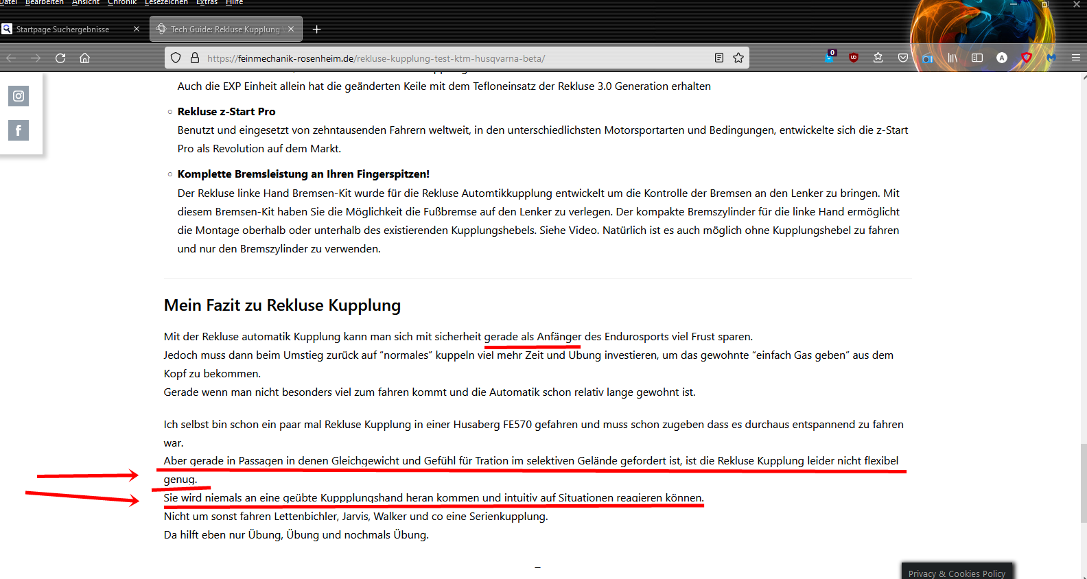

  • #1.078
    Weil es dort fahrsituationen gibt , wo man Punkthenau Kupplungseinstz braucht. Kann das n DCT auch ? Eine Recluse kann das zb nicht
    Neidisch werde ich wenn ich so SAchen lese, wie das ein unterbrechungsfreier Drift möglich ist mit DCT beim Gangwechsel im Drift
