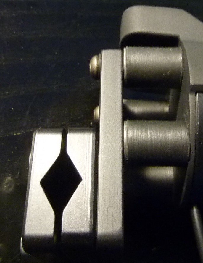

#62 Zitat von ArAlAlles anzeigenDanke, guter Tipp.
Dicke 8 mm habe ich von Dir gefunden.
Könntest Du mal die genauen anderen Maße Deiner Platte nennen?Die Abstände der Schrauben in den Gummipuffern sind 38mm und 30m. Ich hatte erst 28mm gemessen, aber das ist bestimmt wegen den Gummipuffern verschoben. Ich stelle gleich von Handy aus die Bilder noch rein.
Grüssle
iceman
send from my mobile device
#65 Ich meine den Halter in den du das Navi reinklinkst. Da sind doch 4 Gewinde M5 auf der Rückseite wo z.B. die Platte mit dem RAM-Kugelkopf dran ist.
Der Abstand dieser Bohrungen ist 38mm in der Breite und 30mm hochkant. Du hast doch die Gummipuffer da angeschraubt, oder??
Meintest du den Halter der an die Querstrebe dran kommt? Der müsste dann 4 Bohrungen (ca. 5,5 für die 5er Schrauben) mit dem gleichen Abstand haben. Außerdem noch 2 Gewindebohrungen für die Klemmung mit dem Gegenstück. -
#67 Der Kollege bin wohl ich.
Den GS-Power-Adapter will ich mir nicht nachbauen, aber den Adapter, um das Navi etwas höher zu montieren.
Das ist der Adapter, den sich "countrybiker" gemacht hat.Da ich den Adapter von GS-Power noch nicht habe, fragte ich nach den Maßen des GS-Power-Adapters, um mir die richtige Alu-Platte zu kaufen.
#70 Zitat von countrybikerAlles anzeigenDu brauchst Alu in den Maßen 75 x 50 x 8 mm.
Hallo Meinhard,
vielen Dank für die genauen Maße,
Auf Deinem Bild sehe ich, dass die oberen Schrauben des GS-Power-Adapters in die unteren Aufnahmen des Navis gehen und die oberen nach oben versetzt sind. Also ist das Navi ca. 30 mm nach oben gekommen.
[attachment=0]IMG_0399.JPG[/attachment] -
