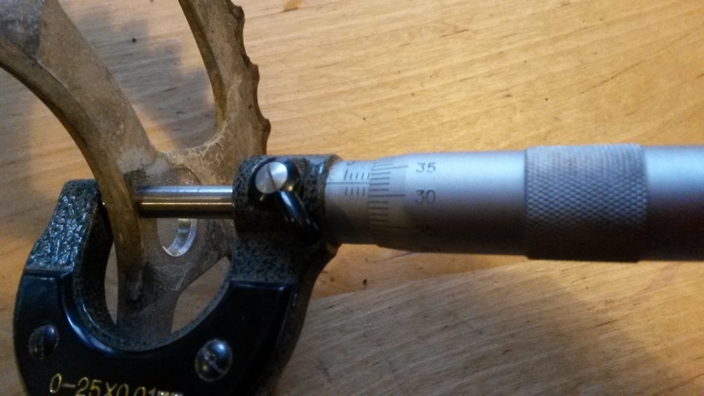

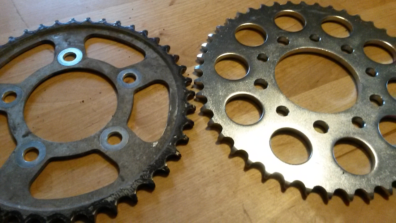

    Das Original- Kettenblatt ist ausgefast und hat im Bereich des Lochkranzes eine Stärke von ca. 4,35mm.

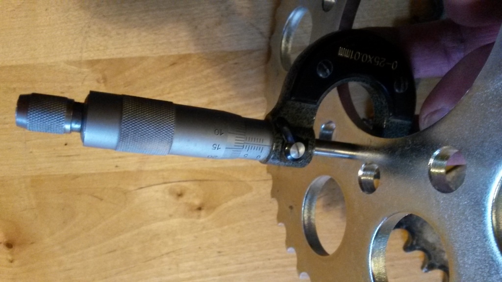

    Das gelieferte Kettenrad von JT ist in durchgehend gleicher Materialstärke von ca. 7,15mm. Das macht eine Differenz von knapp 3mm.

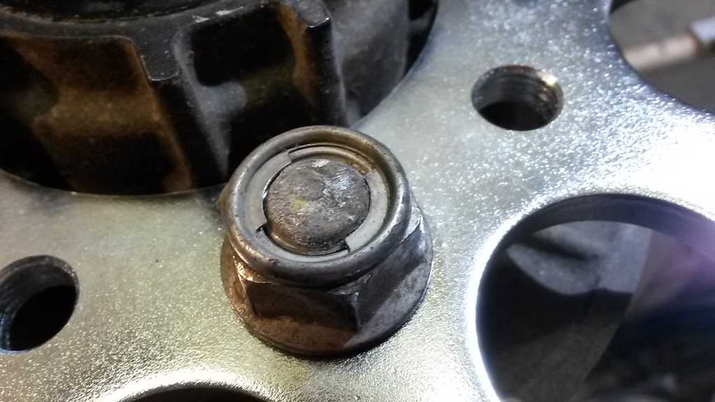

    Die Sicherungsbleche der Original-Muttern greifen deshalb leider nicht.
    Die Stehbolzen müssten dafür zwei Gewindegänge länger sein.
    Auf meine Rückfrage hin kontaktierte der Händler sämtliche in Frage kommenden Zubehör- Liferanten.
    Keiner hatte ein dünner gedrehtes Kettenrad im Angebot.
    Ein Telefonat beim sehr kooperativen Honda- Händler bestätigte dies.
    Mein Fazit: Entweder Original- Kettenblatt oder zusätzliche Schraubensicherung durch Kleber o.ä.

    Kettenrad an dieser Stelle um 2mm abdrehen lassen.

    Meinst du das 2,0 mm reichen? Das wären dann 5,15 mm zu 4,35 mm OEM.

    Ja die 2mm genügen, die Muttern greifen dann wieder vollständig und das Material wird nicht unnötig geschwächt.
    Den Rand der ausgedrehten Fläche mit einem Radius versehen, damit keine Kante vorhanden ist (reduzierte Bruchgefahr)

    Jetzt werde ich wohl Schraubensicherung Hochfest verwenden und bei der nächsten Demontage eben mal die Heißluftpistole bemühen.
