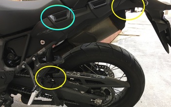

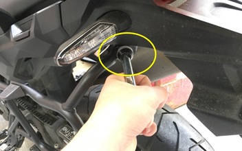

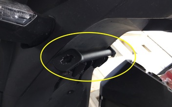

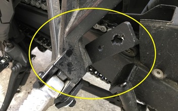

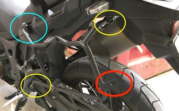

Ich nehme diesen Fred nochmal hervor. Kurzum: ich wollte nur links einen Koffer montieren (kleiner Givi). Von Givi gibt es 2 Halterungssysteme, dasjenige im erwähnten VideoExterner Inhalt youtu.beInhalte von externen Seiten werden ohne Ihre Zustimmung nicht automatisch geladen und angezeigt.Durch die Aktivierung der externen Inhalte erklären Sie sich damit einverstanden, dass personenbezogene Daten an Drittplattformen übermittelt werden. Mehr Informationen dazu haben wir in unserer Datenschutzerklärung zur Verfügung gestellt.
[attachment=5]IMG_8600.jpg[/attachment]
[attachment=4]IMG_8601.jpg[/attachment]
[attachment=3]IMG_8602.jpg[/attachment]
[attachment=2]IMG_8605.jpg[/attachment]
[attachment=1]IMG_8607.jpg[/attachment]
[attachment=0]IMG_8608.jpg[/attachment] -

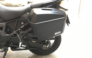

#266 hier noch die Bilder bis zum Schluss (für meinen 22L Seitenkoffer). Will man einen grösseren Koffer anhängen, müssen u.U. die hintern Blinker nach hinten versetzt werden. Das Material dazu liegt der Lieferung bei, war hier aber nicht notwendig.
