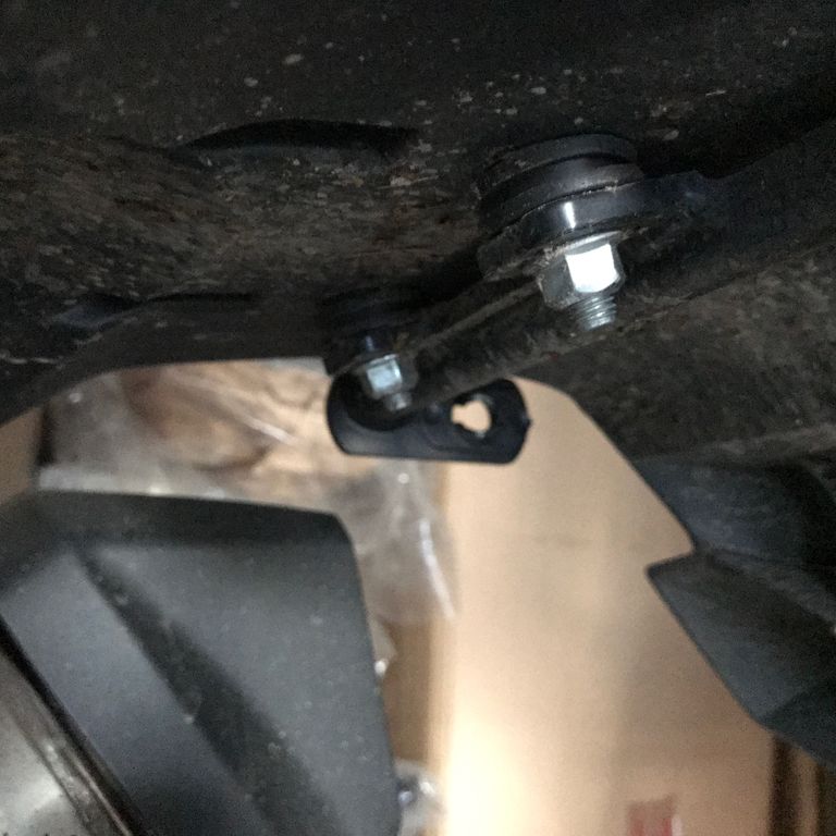

    Wie wahr wie wahr ... Betreffend H&B festverschraubter TRäger ...
    Da für mich die Anleitung/Bebilderung an einigen Stellen nicht eindeutig war, habe ich Zweifel, ob der Träger ordnungsgemäß installiert wurde. Vorallem die Befestigung des Trägers unter der Sitzbank mithilfe der Distanzhülsen und der M8x85mm Schrauben schüren meine Zweifel, da die Schrauben doch recht weit in den Radkasten hineinragen. Ich fürchte bei voller Beladung könnte der Reifen beim Einfedern zerstört werden.
    Hab mal ein Foto reingestellt ....
    [attachment=0]HB.jpg[/attachment]
    Wie seht ihr das? Hat jemand ein Foto wie es aussehen soll. Bitte schicken ...
    lg
    chris
  • #276
    hmm, also bei mir stehen die Schrauben auch so weit heraus.
    Aktuell hab ich die Maschine auf dem Hauptständer, werde das nächste Mal drauf achten, ob der REifen dort überhaupt drankommen kann beim Einfedern.
    Immerhin geht er bei der Aufwärtsbewegung ja auch etwas nach vorn, wie man am Ausschnitt im Radhaus sieht.
    Eigentlich kann er daher gar nicht so weit hinten "einschlagen".
    Aber wie gesagt.. ich werde mal beobachten.
    Bin bisher schon mit 2 Leuten gefahren und selbst bei starken Bodenwellen ist noch nichts passiert.
    Ich weiß auch gar nicht, ob die Feder überhaupt so weit einfedern kann oder ob da nicht wie bei einem Auto ein Begrenzer verbaut ist.

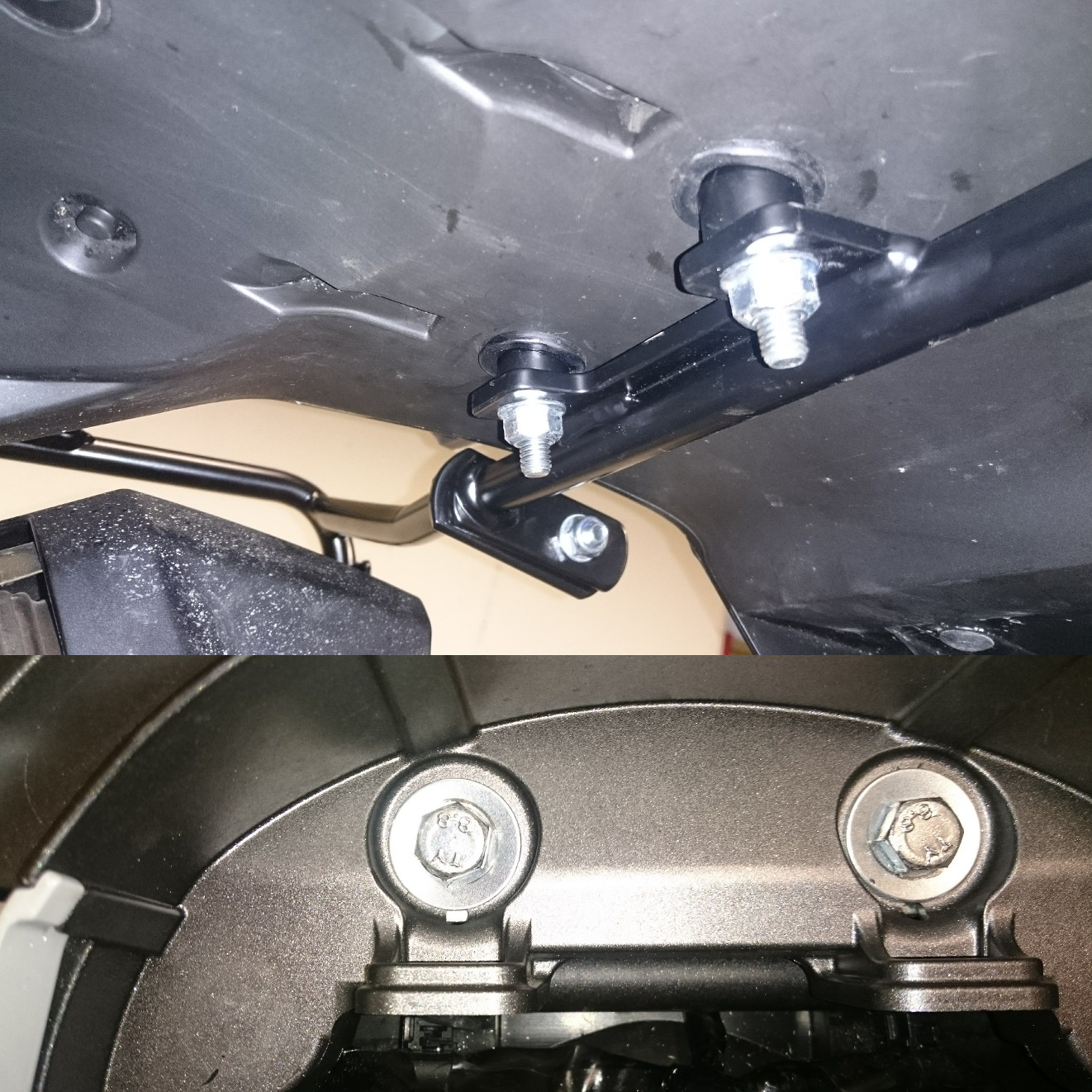

  • #277
    Habe heute die SW-Motech Seitenträger an die AS geschraubt. Haben soweit eigentlich gut gepasst. An der hinteren Querstrebe ein klein bischen nachgebogen dann konnte man alles miteinander verbinden.
    Mir hat dann die Position nicht so recht gepasst. Ich hätte am Nummernschild neue Löcher bohren müssen. Habe dann an der Querstrebe die Langlöcher angepasst. Dann konnte ich wieder die alte Befestigungsposition nehmen.
    Sind absolut unauffällig wenn sie nicht montiert sind.Die beiden Bügel fallen garnicht auf. Nur der Querträger schaut unter dem Nummernschild rechts und links ca. 5cm raus.
