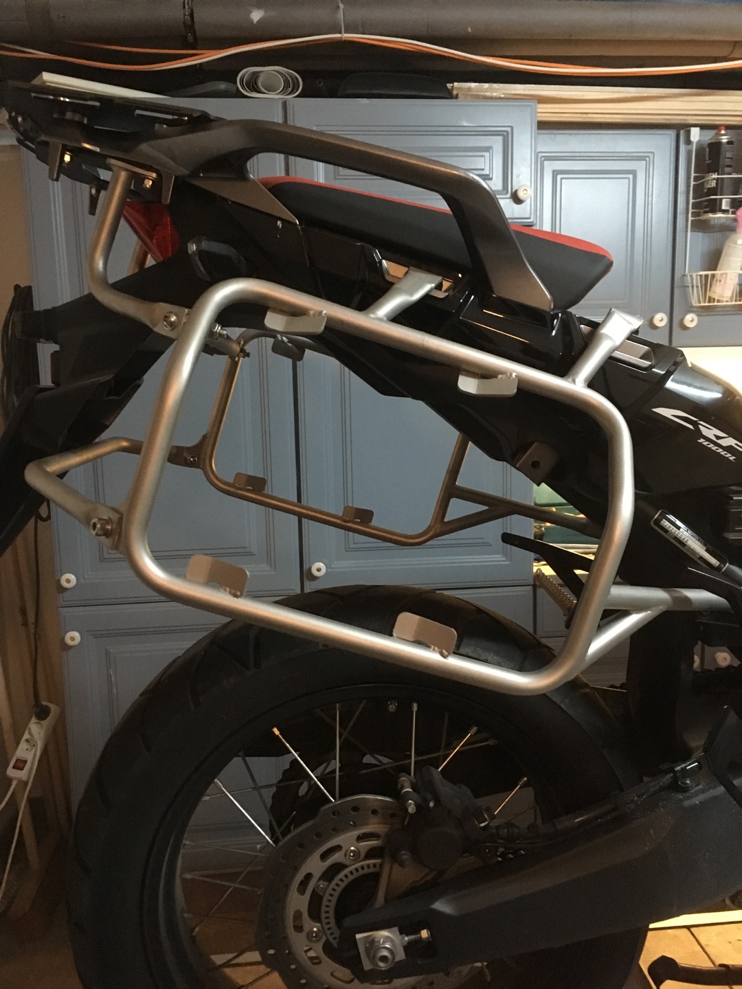

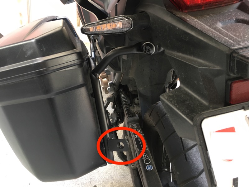

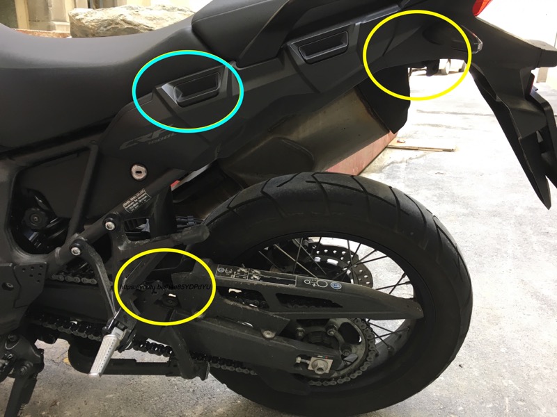

#32 Zitat von fridolinAlles anzeigen

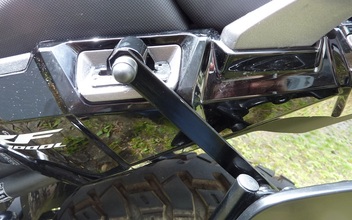

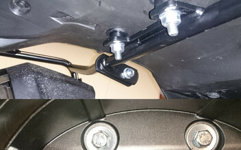

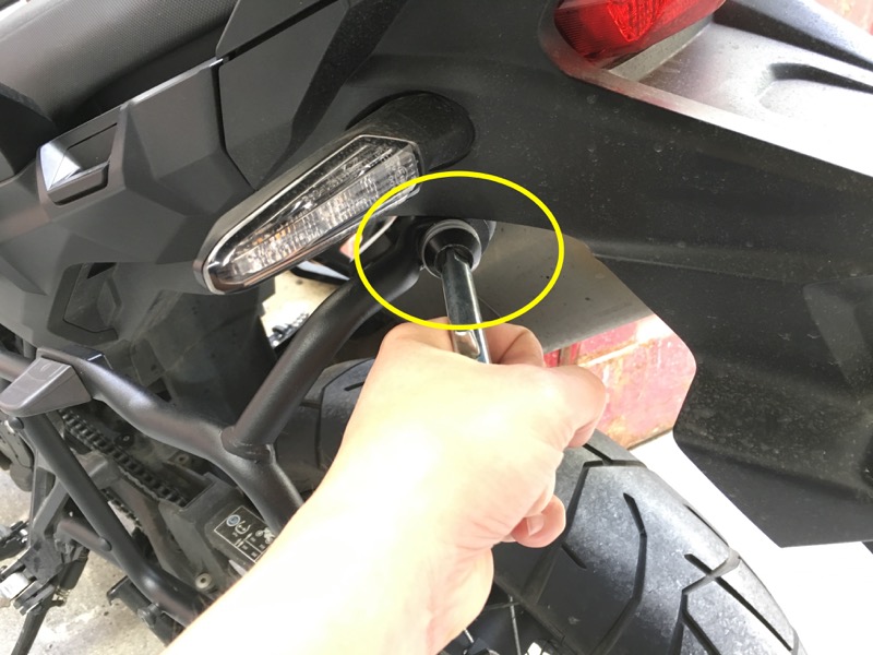

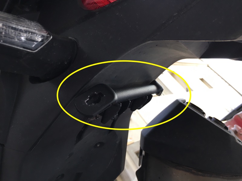

Nunja. Ich hab keinen Bock an einem nagelneuen Mopped zu bohren. Wenn Du das willst und vielleicht die Bohrung noch versaust, dein Bier.Bei mir bohrt der
. Aber die Graphik hat mich schon etwas irritiert. Da da das ganze Gewicht hinten dran hängt muss das wohl durch Metall gehen und nicht nur Plastik unter dem Sitz. Muss mir mal die hinteren Original-Kofferaufnahmen angucken on da was Quer geht wo die Löcher rein kommen. -
#33 Hi fridolin,
es ging um die Träger von SW-Motech und nicht Touratech!
Auf den Seiten von SW-Motech gibt es noch keinerlei Informationen. Weder zum Aussehen, noch zu Preisen, noch zu sonst etwas.
Gruß,
StefanZitat von fridolinAlles anzeigen
Steht in der Montageanleitung der Träger. Kannst Dir bei Touratech runterladen. -
#34 Zitat von HaraldS50Alles anzeigen
Bei mir bohrt der
Es hat sich mir net wirklich erschlossen wo konkret gebohrt werden muß. Is auch egal. MMn. isses unnötig bei Kofferträgen irgendwo am Mopped bohren zu müssen. -

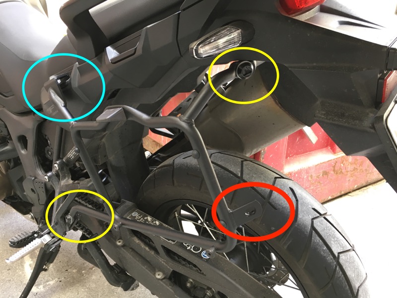

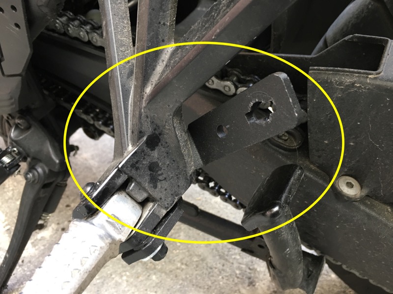

#35 Bei der Alten wird der Träger mit den Schrauben verschraubt, die den Topcaseträger halten.
Bei der CRF hat HONDA das alles durch ein /ziemlcih vertraunserweckendes) Plastikteil ersetzt. Daher gibt es diese Punkte nicht. Die Hintern Halterungen für die HONDA-Koffer müssen ja aber auch irgenwie mit dem Rahmen verbunden sein. Ich vermute mal das Teil get Quer unter dem Sitz durch und da kommen die Löcher ein. Da hätte ich jetzt keine so grossen Hämmungen
#36 Zitat von at-travelerAlles anzeigenHi!
Interessant! Kannst, bzw. darfst du sagen, woher du diese Informationen hast?
Was spricht dagegen, die original Aufnahmepunkte zu verwenden. Mit irgendwelchen Patenten kann es ja eher weniger zu tun haben.
Ich habe heute Morgen mit SW-Motech bezüglich der Quicklock-Träger telefoniert. Sie meinten, dass es noch ein paar Wochen dauern würde, bis diese in ihrem Shop verfügbar wären. Das spricht natürlich für deine Info. Nachdem sie Stress mit Honda bekommen haben, mussten sie wieder alles umwerfen und sich eine Alternativaufnahme überlegen. Der Mitarbeiter am Telefon konnte oder wollte mir auch nichts zur Art der Befestigung sagen, trotz hartnäckigem Bohrens meinerseits.
Beste Grüße,
StefanHat mir mein Händler gesteckt der sehr viel mit SW-Motech handelt.
Die TT-Träger greifen auch von oben in die vorhandenen Aufnahmen. Haben dann aber zusätzliche die Rohrkonstruktion. Ich denke so ähnlich wird das von SW-Motech auch kommen.

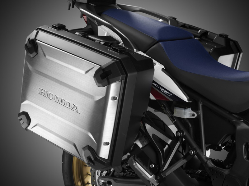

#38 Hi Maddan,
danke für den aufschlussreichen Ausschnitt!
Aber bedenke, dass Flugzeugflügel auch gewollt und berechnet am einem Flugzeugrumpf mitschwingen sollen! Aber ob das in diesem Fall auch so geplant ist?
Wobei ich jetzt tatsächlich gerne mal ein Touratech-System unter den gleichen Bedingungen sehen würde. Wie sich das wohl in Slowmotion darstellt? Vielleicht hast du ja so etwa auch noch im Angebot?!
Gruß,
StefanZitat von MaddanAlles anzeigenWackelpudding bei den originalen Koffern
Nein, danke. Das GIF ist aus einem offiziellen Hondavideo:
