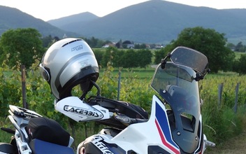

#54 ..ich habe lange mit dem MRA X-creen Spoiler rum probiert und dachte erst das bringt nichts. Nun habe ich meine Einstellung mit dem Teil für mich gefunden. Unzählige mal hab ich angehalten und den Spoiler verstellt bis ich zufrieden war. Ich bin 183 und habe die Tiefe Bank oben montiert. Der Radau am Helm ist komplett weg. Dauertempo 160 -170 kmH mit Helmschild kein Problem. Bis Tempo 140 kann ich mit halb geöffnetem Visier fahren, wohlgemerkt mit Helmschild. Das war vor Montage des MRA Spoilers für mich undenkbar. Ein angenehmer Nebeneffekt war bei meiner letzten flotten 300 Tageskilometer langen Landstraßen Tour, so gut wie keine Fliegen auf dem Visier. Der Spoiler war allerdings voll davon und hat alles abgefangen.

#59 Um ehrlich zu sein. Der Winkel des X-Creen kommt mir schon etwas merkwürdig vor
Das Teil ist doch dazu da um einen Luftstrom zu erzeugen.
Egal ... wenn es funktioniert.
