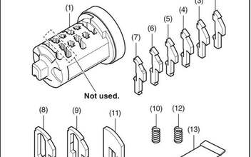

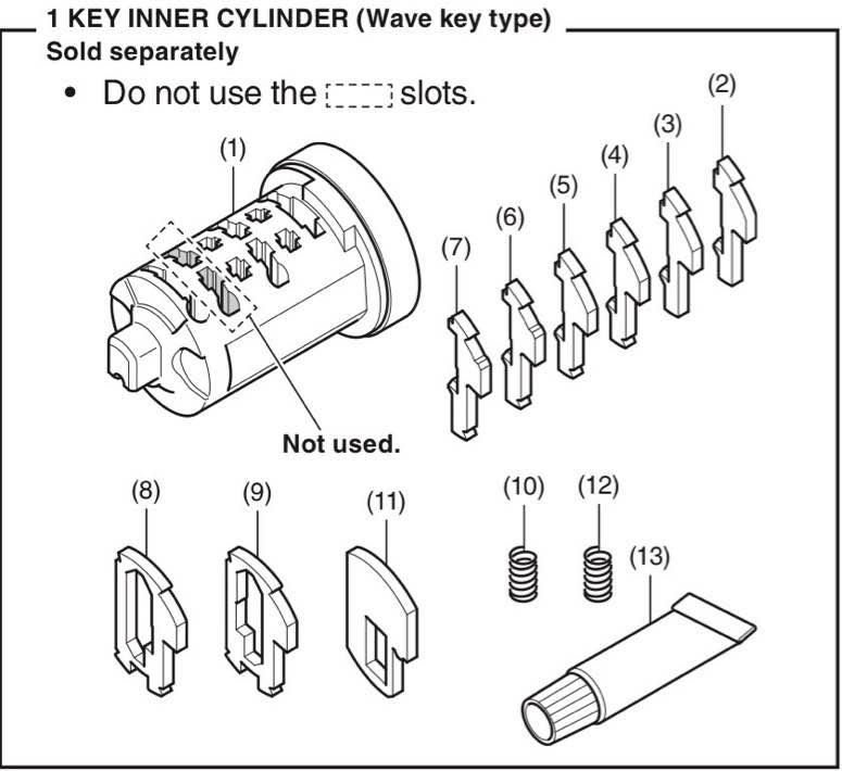

  • #23
    Grundsätzlich Ja, man muss nur an die Plättchen kommen, die in den Schließzylinder gesetzt werden.
    Eine Anleitung findet man hier:
    http://cssportal.css-club.net/honda/MCA/TERMS010.aspx
    und dann "privat" und "I Agree" und "751ccm~~" und "CRF1000" und "2016" wählen.
    Dort findet man die Anleitung "PANNIER CASE (Wave key type)".
    [attachment=0]IMG_0462.JPG[/attachment]
  • #24
    war gerade in der Garage, die Schließzylinder lassen sich innerhalb von 20min an beiden Koffern ausbauen ohne etwas zu beschädigen. Muss man nur an die Plätchen für den Schließzylinder rankommen. Da war die Aussage vom HH die kommen nur mit dem neuen Zylinder mit. Also wer seinen HH gut kennt kann ihn ja bitten die restlichen aufzuheben das man seinen Zylinder aufbauen kann.
    Freiheit kommt nicht von selbst. Mann muss sie sich nehmen!
