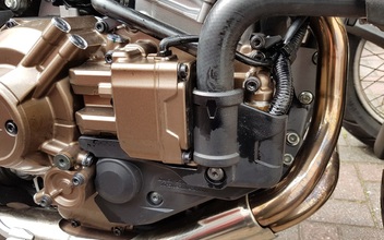

    Hallo bei mir wahren es grün weiße Flecken am Hitzeschutzblech unterm dem Grümer
    mein Händler hat einen Garantieantrag gestellt laut Honda tritt der Fehler vermehrt auf.Ich bekomme zum zweiten mal eine neue Wasserpumpe.
  • #20
    Mmhm...[emoji15] [emoji15] [emoji15] ...werde in Zukunft öfter mal nach rechts unten schauen...[emoji20] ...
    ...hoffen wir, daß das ein Einzelfall bleibt, oder hat noch jemand hier Probleme mit undichter Wasserpumpe...[emoji45] [emoji45] [emoji45]
