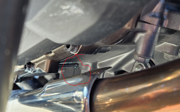

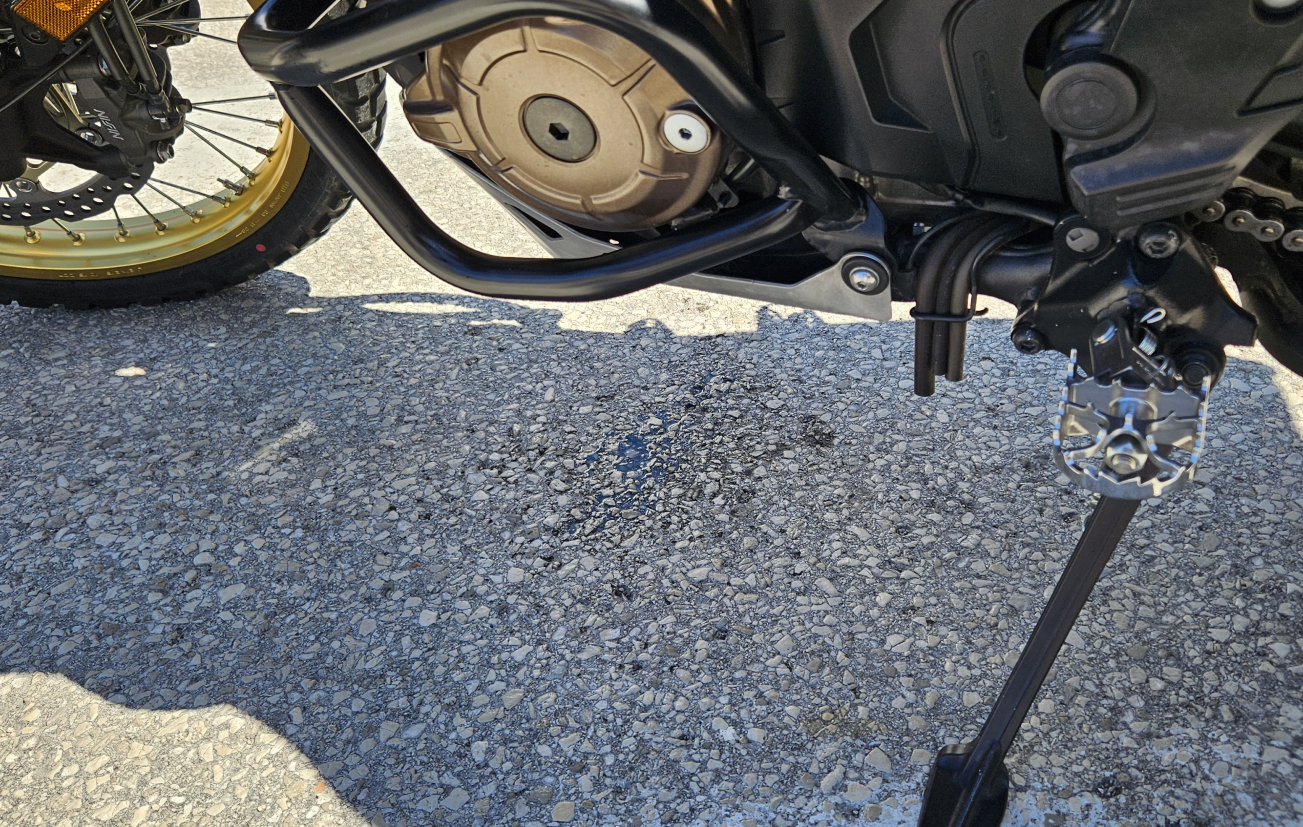

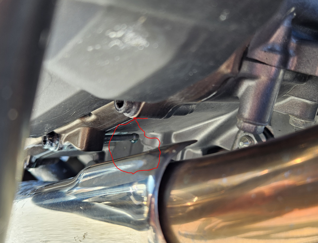

    ich habe eine 2016er AT, eins der Ersten die in österreich ausgeliefert wurden. Ich hab sie 2019 vom Erstbesitzer mit knapp 4000km abgekauft. Bei mir ist aus dem Rörchen schon immer gelegentlich ein tropfen rausgekommen. Der Mechaniker sagte mir damals "das muss sich einlaufen.. es kann aber sein, falls das nie passiert muss die Pumpe getauscht werden " (dass die Pumpe 350€ kostet hat er mir damals nicht gesagt :D)
    Jetzt bin ich bei ~35000km und die WaPu hat entgültig den Geist aufgegeben -> siehe fotos. (Sind eigentlich von der vorletzten Ausfahrt ende letzten Sommer)
    Ich werde die Pumpe selbst tauschen. Hat eventuell jemand schon Erfahrung damit gemacht?

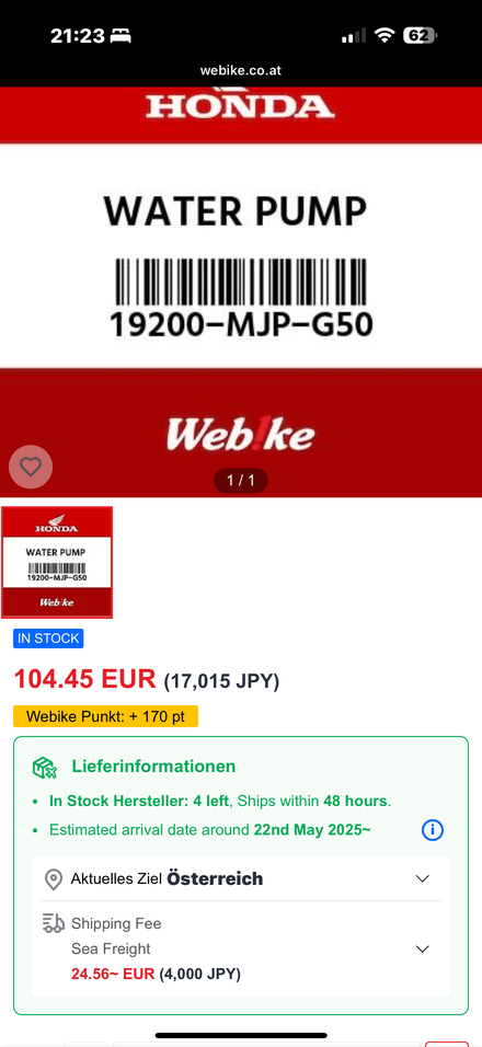

    Hey Dirk, danke, das ist ein super Tipp! Habe die Seite nicht gekannt.
    Hatte heute geplant zur Werkstatt zu Fahren wegen Ersatzteilen... das Hilft mir auf jedenfall weiter. Preislich ist es 1/3 oder 50% von den Österreichischen Preisen.
    Es steht Lieferzeit in 2 Tagen.. kann das sein?? Wie ist die Erfahrung mit der Seite?
    Sind es Originalteile?

    Webike funktioniert gut. Ist ein japanischer Händler, der originale Ersatzteile relativ (verglichen mit europäischen Preisen) günstig verkauft. Lieferung dauert halt Dank Japan einen Moment, bleibt aber auch im Rahmen. Ca 1-2 Wochen meist. Hängt auch ein wenig vom Zoll ab
