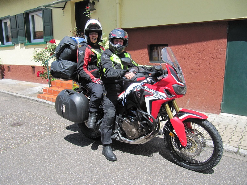

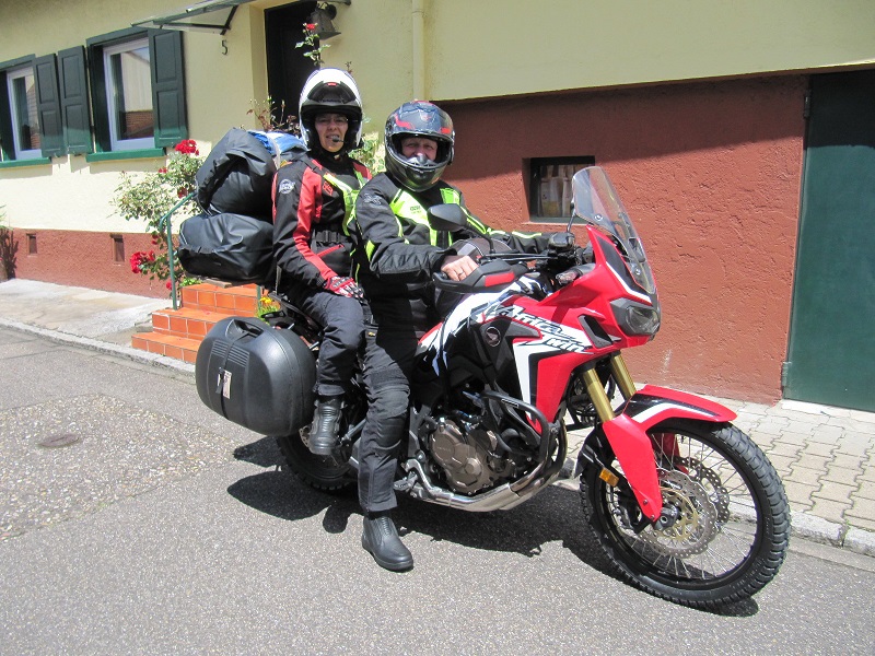

    [attachment=0]ZIMG_5578.jpg[/attachment]Hallo,
    letzten Urlaub 4 Wochen in Skandinavien waren wir ständig überladen . Frau und ich zusammen mit Motorradklamotten ca. 160 kg. In den hinteren 2 Säcken je 15kg. Seitenkoffer je 15 kg. ImTankrucksack 5kg. Zusammen ca. 225kg. Das Motorrad hat SW Motechsturzbügel ca 10 kg, original Hauptständer ca.7kg Also zusammen.242 kg.
    Fahrwerk ist nie durchgeschlagen, bei voll zugedrehter Federvorspannung. Zu den 242kg kommt das Fahrzeuggewicht mit fahrfertig 234 kg (Schalter sind also 476kg)
    Sorry,
    ich habe die SWM Seitenträger noch vergessen ca. zusammen 6kg noch dazu sind gesammt ca. 482 kg Das zulässige Gesammtgewicht beträgt 427 kg. Also 55 kg überladen und trotzdem sehr gut fahrbar und nichts verbogen oder gebrochen.
