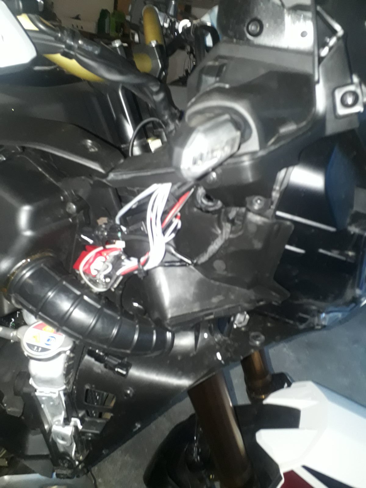

  • #142
    Honda könnte es ja sehr einfach umprogammierren. Ich musste die Hardware zwischenschalten. Ganz schön wenig Platz unter der Verkleidung. Hab aber noch einen Platz gefunden. Nur peinlich dass die Hondaschaltung noch Lastwiderstände braucht,damit die Blinkfrequenz stimmt.
    ja ich weiss. Sieht illegal und total verboten aus.

    Hallo Leute,
    ich habe meine Positionsleuchten nicht mehr, Kabel von hinten nach vorne zu den jeweiligen Blinkern, vorne jeweils einen Wiederstand rein, und ende Gelände. Jetzt habe ich, hoffe ich, ruhe von 3 mal Vorfahrt nehmen in 18km.
    Anbei ein VideoPositionslichter aus
