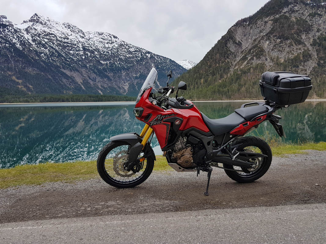

    Ich fahre mit dem Topcase GIVI TREKKER 52, aber ohne Seitenkoffer.
    Hoppelnde Front ab 72 km/h lt. Navi geht bei ca. 90 km/h weg und Pendeln bis 160 km/h habe ich nicht. Je schneller ich die AT bewege, desto stabiler liegt sie auf der Straße.
    Schneller als 160 bin ich noch nicht gefahren.
  • #67
    Weil ich eigentlich nie über 150km/h fahre hat mich dieses Thema nicht sehr interessiert. Dennoch wollte ich es dann doch wissen und habe festgestellt, dass das Pendeln bei mir ab 160 mit montiertem Topcase auftritt. Da bekommt man echt einen Schrecken so heftig ist das. Da der Schuldige (Topcase) feststeht, fällt das bei mir in die Kategorie "Ist halt so...es gibt Wichtigeres!"
    Vor ein paar Tagen habe ich die Vorspannung hinten mal deutlich erhöht. Es ging eigentlich um die Sitzhöhe. Bei einer Fahrt auf der Autobahn bemerkte ich, dass die ganze Kiste aber auch stabiler fährt, trotz montiertem Topcase. Also Test, ab wann kommt das Pendeln wieder und - Überraschung - 220km/h, bolzenstabil...nur in einer langezogenen Rechtskurve auf der Bahn fing es wieder leicht an, was durch Gasrücknahme ganz einfach gestoppt werden konnte.
    Wie schon geschrieben, mich stört es nicht, weil es nicht mein Speed ist, will das hier nur für die posten, die mit TC Kilometer auf der Bahn machen wollen...als eine Lösungsmöglichkeit.

    Hi,
    das Pendeln mit montiertem Topcase hatte ich auch.
    Dann bin ich am Wochenende mal mit maximal nach oben verstellter
    Frontscheibe (Batzen) gefahren und siehe da: Bei 170 km/h alles ruhig,
    schneller konnte ich nicht testen...

    ... und pendelt die AT auch ohne Topcase?
    Welches Topcase hast Du drauf?
  • #70
    Hatte bisher noch nie die Gelegenheit länger 200 km/h zu fahren, aber pendeln tut meine AT
    ohne Topcase ab 150 km/h nicht.
    Ich habe ein recht grosses Kunststoff GUVI hinten mit Monokey drauf..mehr weiss ich nicht, da das Topcase
    kein Typenschild hat..
