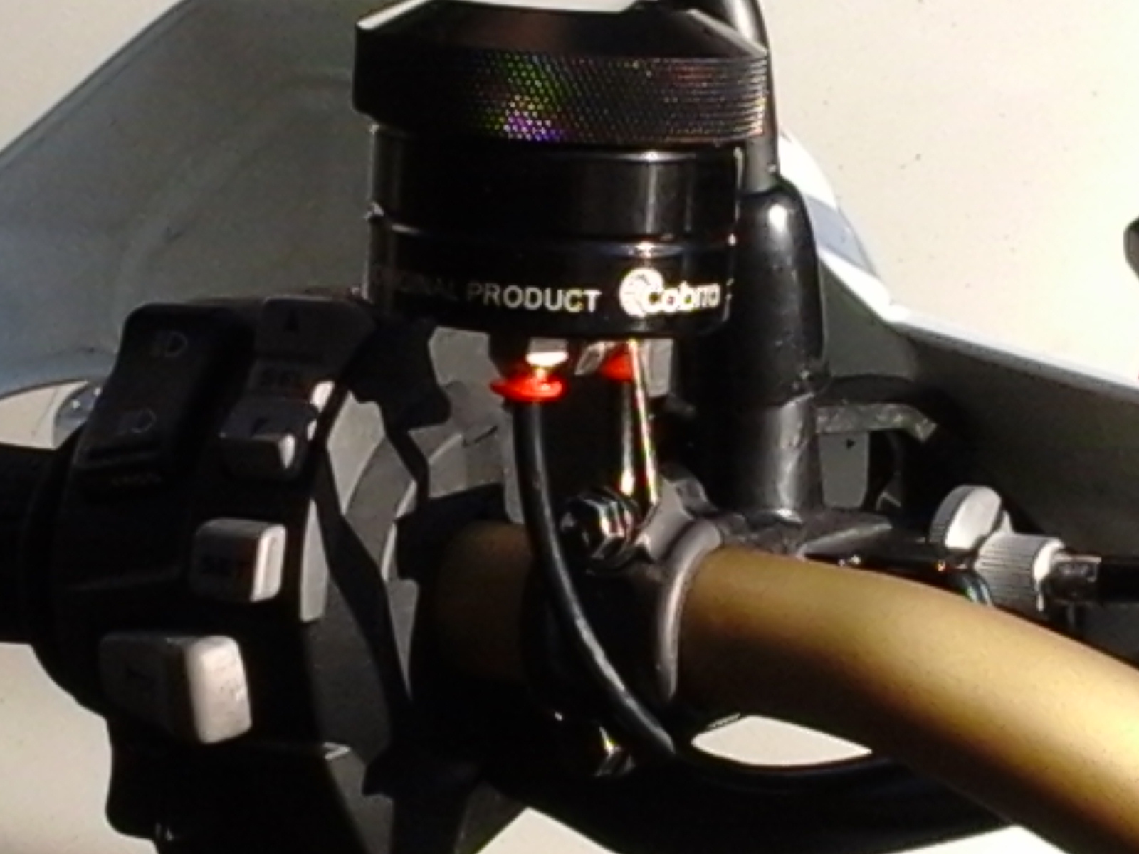

Hallo Leute,

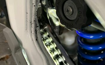

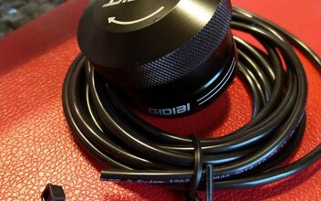

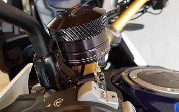

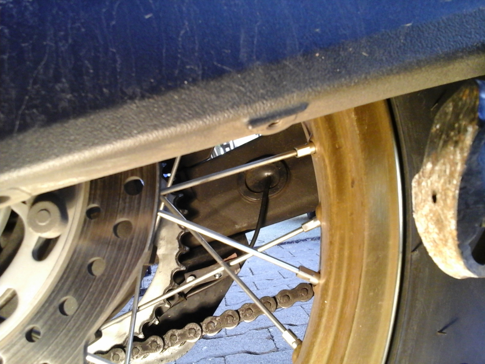

Der Ali - Kettenöler ist über Nacht leer getropft, heute habe ich mehrmals versucht neu zu füllen usw. alles ohne Erfolg der Öler ist zusätzlich noch am Behälter von unten undicht geworden!
Dann habe den Fehler gefunden,
Wenn man nicht alles selber macht:
Habe mir schon gedacht dat Dingen muss irgendwo Luft ziehen, und warum ist es undicht...

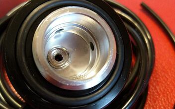

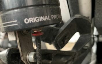

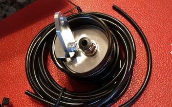

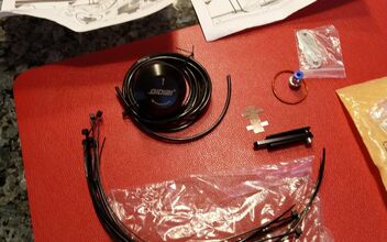

Behälter auseinander gebaut, da drin sitzt ein O-Ring aus Silikon in rot - diesen habe ich gegen den O -Ring welcher am Behälter oben für den Deckel sitzt getauscht und siehe da alles Tippi toppi!
Diesen O-Ring habe ich genommen...
Im Deckel habe ich als Gas Wasser Schei.... einfach erst mal eine Gummi Flachdichtung genommen und es funktioniert prima.
Also wer sich so ein Teil bestellt und er funzt nicht oder läuft von unten raus, einfach unten am Behälter einen Sperrring entfernen, etwas dickeren O-Ring rein und fertig.
