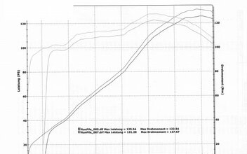

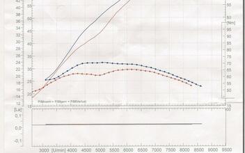

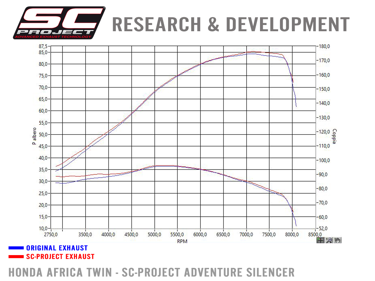

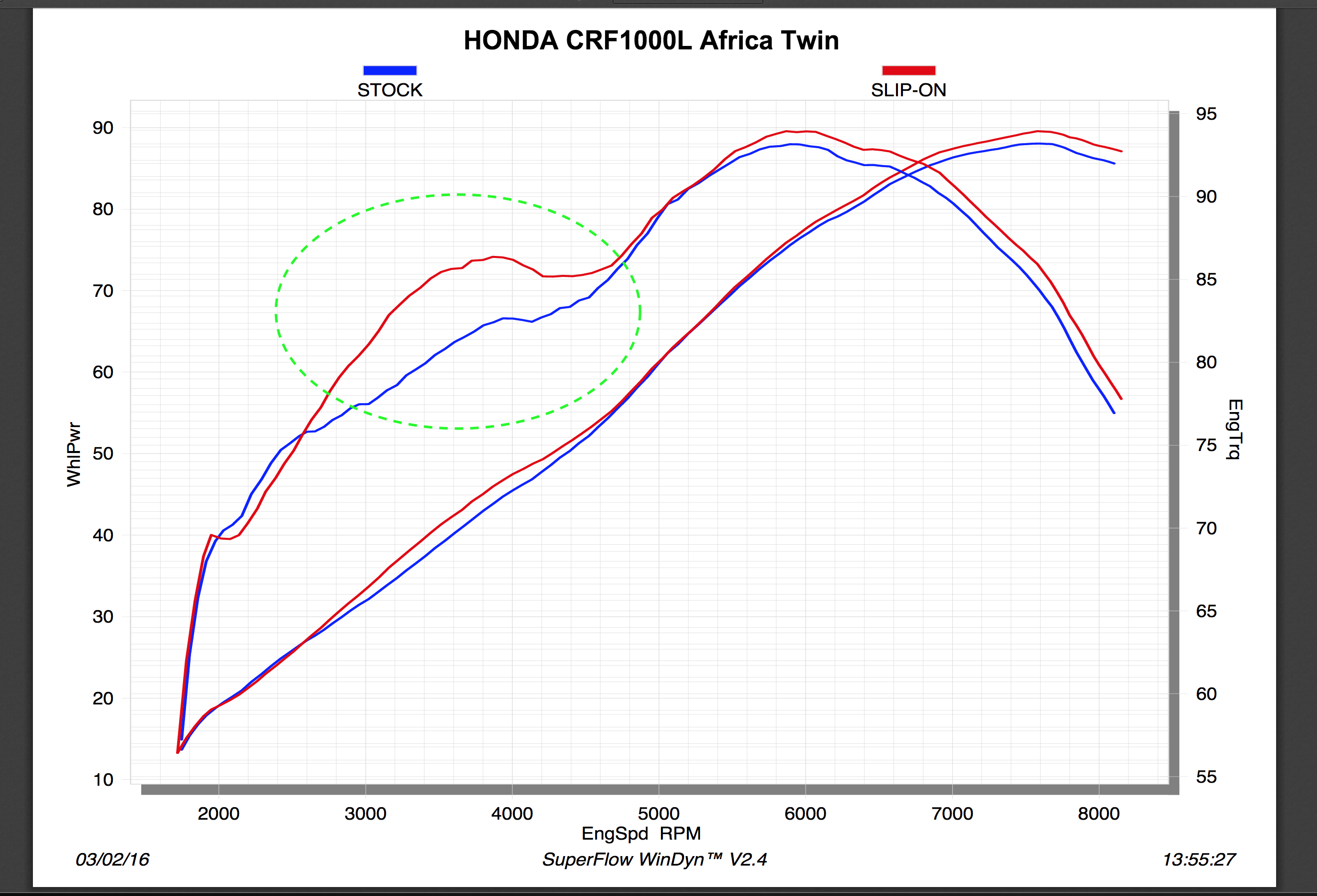

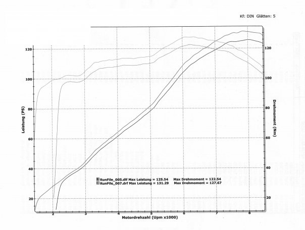

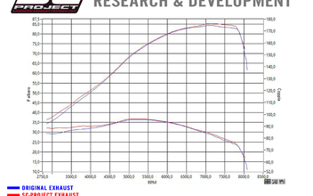

    Reicht das ? :

    Ich zitiere mal und hebe hervor...
    aber alle nur so um 1-2 PS und 1-2 Nm entfernt vom Original
    Kaum ein Auspuff erhöht als alleinige Tuningmaßnahme merklich die Leistung. Jeder, der etwas anderes behauptet versucht entweder, viele hundert ausgegebene Euro zu rechtfertigen oder, dir einen solchen Wunderauspuff zu verkaufen.
    naja, ganz so engstirnig würde ich das nicht sehen... Dass sich bei den Leistungsmaxima nur wenig tut, stimmt unterm Strich sicher. Allerdings sind einige Zubehörauspuffe durchaus in der Lage, Drehmomentlöcher in bestimmten Drehzahlbereichen so stopfen. Das sieht man rein mit der Angabe der Leistungswerte nicht, dazu braucht man eine Prüfstandskurve.
    Ich hatte den Akra an meiner vorherigen NC700. Es wurde mitnichten eine Hayabusa aus der Schüssel, aber untenrum atmete die Mopete doch merklich freier und hing SPÜRBAR besser am Gas. Das war keine esotherische Glaubenskiste oder ähnliches. Das hat man durchaus sehr objektiv wahrgenommen, im Vergleich mit anderen NC-Piloten mit ähnlichem Fahrprofil dann sogar sichtbar/erlebbar.
    Ich kann mich Ryker nur anschließen. Ob sich in Puncto Leistungszuwachs etwas tut oder nicht, das wird wohl nur ein Prüfstand ermitteln können.
