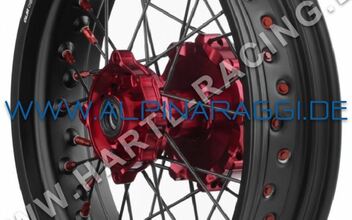

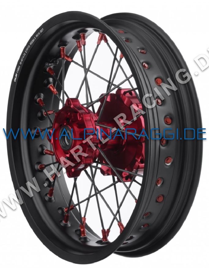

    Das sehe ich bei Touratech auch so.
    Bei AlpinaRaggi sieht man die Aufnahmebohrungen für Bremsscheibe UND Inkrementenrad, soferne es kein Symbolfoto ist.
    [attachment=0]Alpinaraggi.JPG[/attachment]
    LG, Rubbergum
