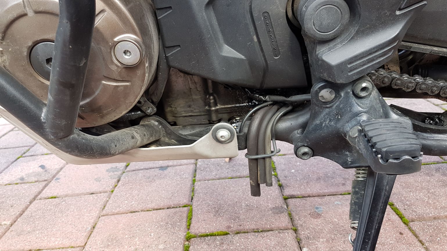

Das Bild zeigt eine SD06 mit Euro4 aus 2017.
Werkstatthandbuch Seite 1-30:
Die Schläuche von links nach rechts unten am Motor:
Links: Kraftstofftankablaufschlauch
Mitte: Kühlerausgleichsbehälter-Ablaufschlauch
Rechts: Kraftstofftankatemschlauch -

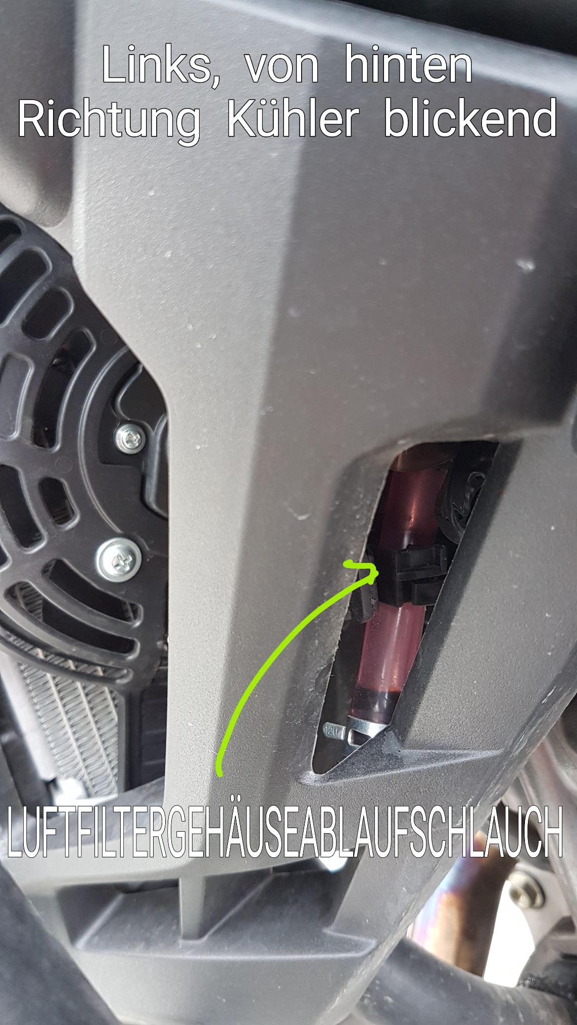

#17 Hallo Onkel,
entschuldigung. Ich hab hier wohl was nicht richtig gelesen/verstanden.
Es geht ja hier um den LUFTFILTERGEHÄUSEABLAUFSCHLAUCH1.
Im Fahrerhandbuch aus Seite 121 steht "Kurbelgehäuse-
Entlüftung reinigen": Stopfen raus und ablassen. Dann wieder einbauen.2.
Im Werkstatthandbuch auf Seite 3-5 steht unter Kurbelgehäuseentlüftung:
"Die Luftfiltergehäuseablaufschläuche prüfen:"
"Die Wartung durchführen, wenn im durchsichtigen Bereich der Ablaufleitung Ablagerungen zu sehen sind." -> "Stopfen raus und ablassen, Stopfen wieder rein"Ich persönlich glaube, dass das von 1000 AT Fahrern maximal einer kontrolliert, und noch weniger irgendwas hier was abgelassen haben.
Ich habe noch nie was abgelassen.Gruss
