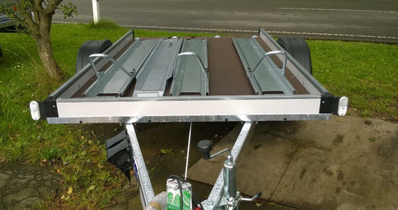

    Hi, wir haben vor 2 Jahren einen Agados gekauft mit 3 Schienen und 1200 kg - durch die niedrige Ladehöhe klappt die Verladung sehr gut
    wir hatten schon eine V-Strom 1000 + NC750X und eine SM125 drauf.
    Was ich an dem Hänger mag: durch die Verladerampe in Form einer U-Schiene werden die Räder beim Be-und Entladen richtig geführt.
    Nachteil: dadurch das die äußeren sehr weit außen sind muss man beim verzurren außen mehr Gurte verwenden wegen der
    Kippgefahr.
    Wenn der Änhänger gekuppelt ist kann ich die Bikes alleine verladen.
