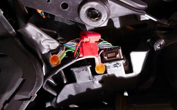

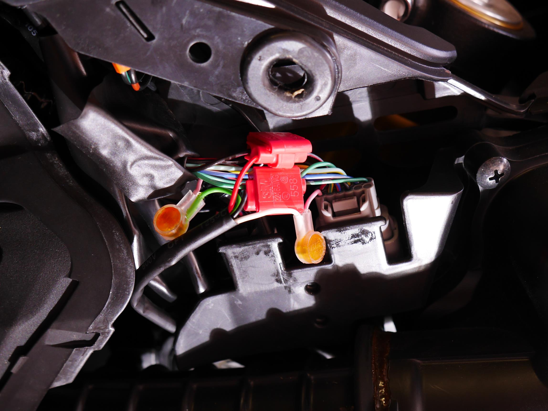

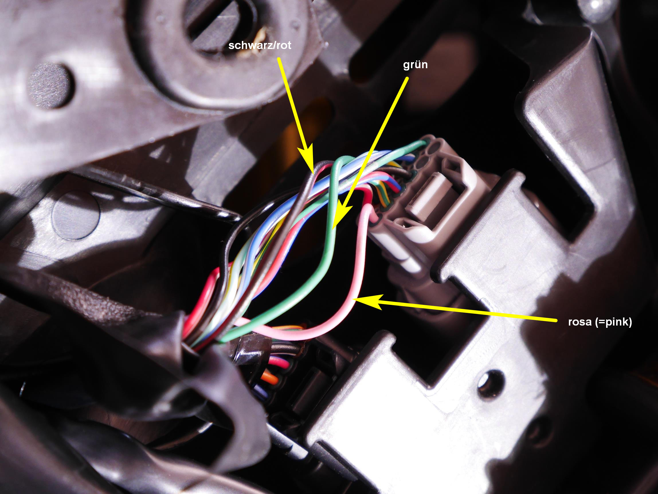

#28 Moin,
ich hab mir jetzt auch einen Speedohealer für die AT bestellt nachdem der gebrauchte für die XT exzellent funktioniert.
Für die Twin gibt es doch extra einen Kabelbaum mit Steckern....warum habt ihr an den Kabeln rungedoktort?Wo sitz eigentlich der Stecker für den Speedsensor? Hat da einer ein Foto von?
Schöne Grüsse
Friedhelm
P.S.: Bei der XT dauerte der Einbau 5 Min.
#30
Moin,
Schöne Grüsse
Friedhelm
Ist ganz einfach, der Geschwindigkeitssensor bei der AT ist nicht wirklich einfach zugänglich. Um an diesen heran zu kommen, muß der Tank runter, die Airbox weg, etc.
Da ist es wesentlich einfacher, das Signal am Kabel unter der linken Seitenverkleidung mit dem universellen Kabelsatz zu abzugreifen.Grüße aus dem wilden Süden,
Allgeier72 -
