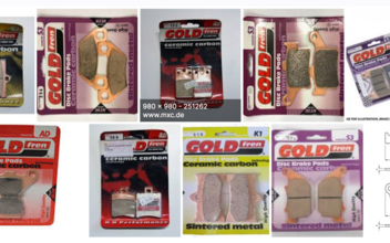

    Hai,
    handelt es sich eventuell um EBC Goldstuff? Das wären Sinterbeläge, die etwas mehr an der Scheibe knabbern. Die habe ich übrigens auch bei mir verbaut.

    "E B C" - schrieb auch Foren-Kollege Motociclista.
    Dein Link leitet auf deren Seite weiter.
    Dort mal nach "Gold"-Bremsklötze geschaut?
    Ich spekuliere mal,-
    die Trägerplatte ist goldfarben🥴😎
