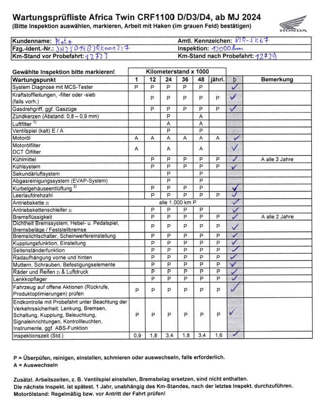

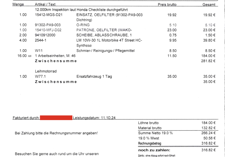

#2.409 so gestern hingebracht, mit dem Servicemensch eine Begehung ums Moped und einen optischen Check gemacht. Heute um 12:00 war sie fertig, dazu mal die Rechnung und der Wartungsplan. Hoffe der ein oder andere bekommt nicht wieder einen hohen Blutdruck wegen den Kosten
Zum Ersatzfahrzeug schreibe ich mal was am Wochenende, war auch eine Enduro
