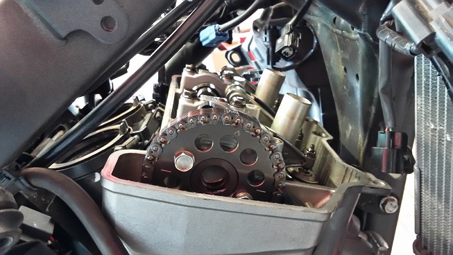

• #452
    24000er KD
    339 € plus 2 Luftfilter für 40 € Gesamt 379 €
    Öl
    Ölfilter
    DCT Ölfilter
    Dichtringe Ablassschrauben
    Kettenspray
    Einlassventile waren alle OK
    Auslassventile mussten alle eingestellt werden, Spiel war zu groß.
    Bilder
