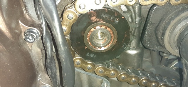

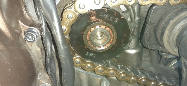

    Habe es schon mal gemeldet. Mein SD 04 von 2016 hat bei 54000 km etwas Spiel. Hat sich bei 64000km nicht verschlechtert. Der aktuelle Ritzel ist 32000 km alt und noch in Ordnung.Sie können sehen, dass das GAW etwas beschädigt ist. Habe auch ein Video gemacht, in dem man sehen und hören kann, was los ist. Kann es aber nicht laden. Den Ritzel befestige ich mit Kupferfett.

    Das ein gewisses Maß an Spiel vorhanden ist, ist ja wohl normal. Sonst müsste man die Ritzel aufpressen.
    Ich habe das kurz vor Ende der Garantie, aufgrund leichter Verunsicherung durch manche Beiträge hier, bei meiner nach rund 12tkm mal kontrolliert.
    Minimales Spiel ist vorhanden, irgendeine Art von Abnutzung konnte ich nicht erkennen. (Ja, 12tkm sind ja auch nichts…)
    Bei der Montage dann Molykote DX Paste (von meiner Honda Werkstatt gestiftet) verwendet

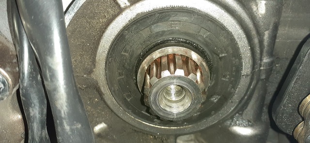

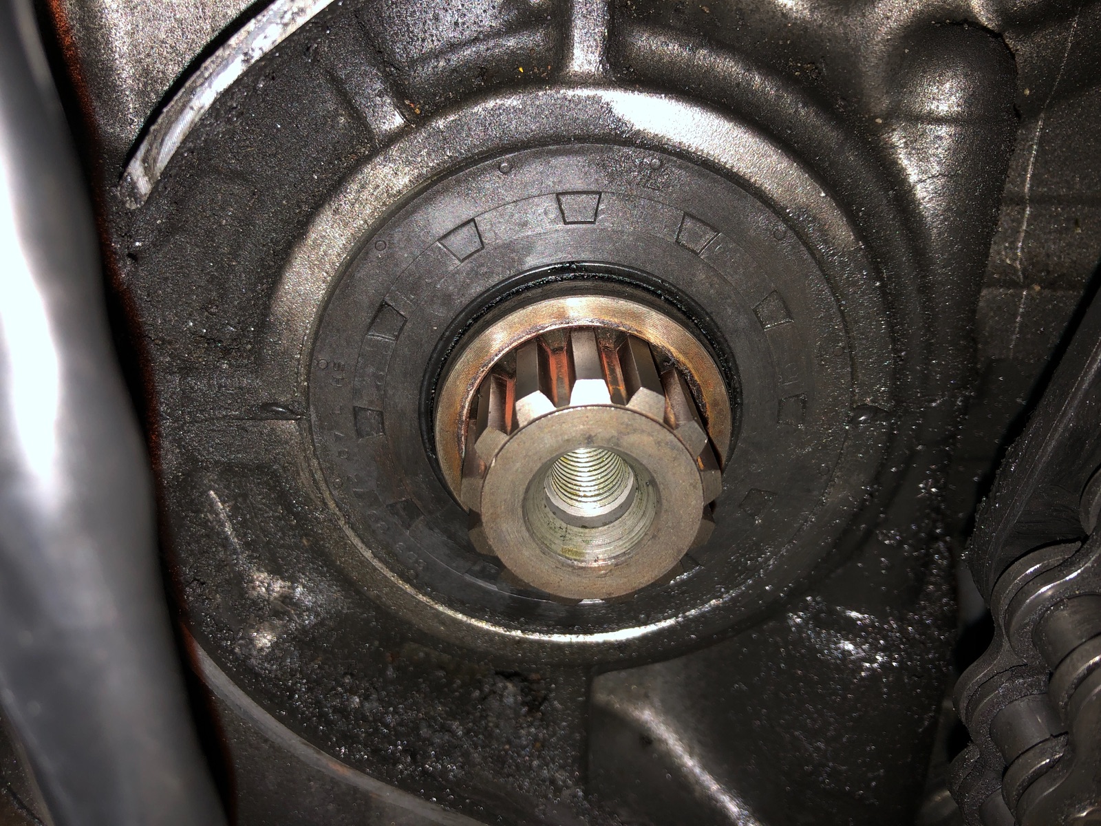

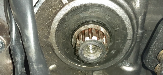

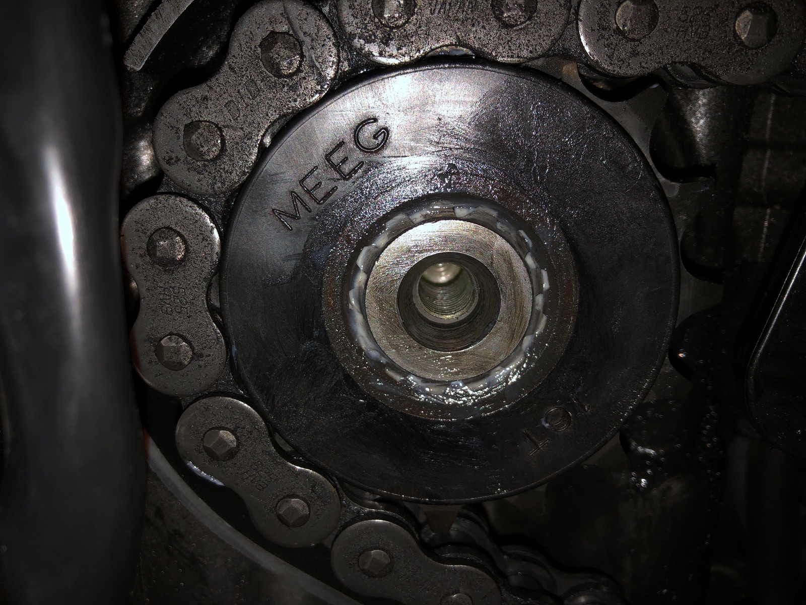

    Anbei Bilder meines Original Ritzels und der Getriebeausgangswelle nach 41500km,… kann gar nicht soviel Fressen wie :puke-front: könnte wenn ich den verschleiß an der Welle sehe,… das neue Honda Ritzel was ich eigentlich noch garnicht drauf machen wollte, da das alte eigentlich noch gut aussiehst, hat ebenfalls das gleiche Spiel in alle Richtungen,… bin nun am überlegen mal ein Zubehörritzel zu versuchen,… vielleicht hat das zumindest etwas weniger spiel,…
    Hätte ich mich nicht dazu aufgerafft mal die Schwinge zum abschmieren auszubauen wäre mir das mit aufliegender Kette garnicht aufgefallen.
    trueadventure.de/forum/gallery/image/1180/trueadventure.de/forum/gallery/image/1179/trueadventure.de/forum/gallery/image/1178/
    Nun die große Frage, ordentlich Staburags auf die Welle und ignorieren oder doch nochmal zum Händler und reklamieren,… wobei ich nicht glaube das da was raus kommen würde,…
  • #179
    N'abend,
    vorsichtig gefragt - und verstehe ich Dich richtig - das Ritzel auf dem mittleren Foto hat 41.500 km runter und Du meinst, es würde "eigentlich noch gut aussehen"?
    Man kann ja mal eigene Feststellungen mit denen anderer CRF-Fahrer abgleichen ...
