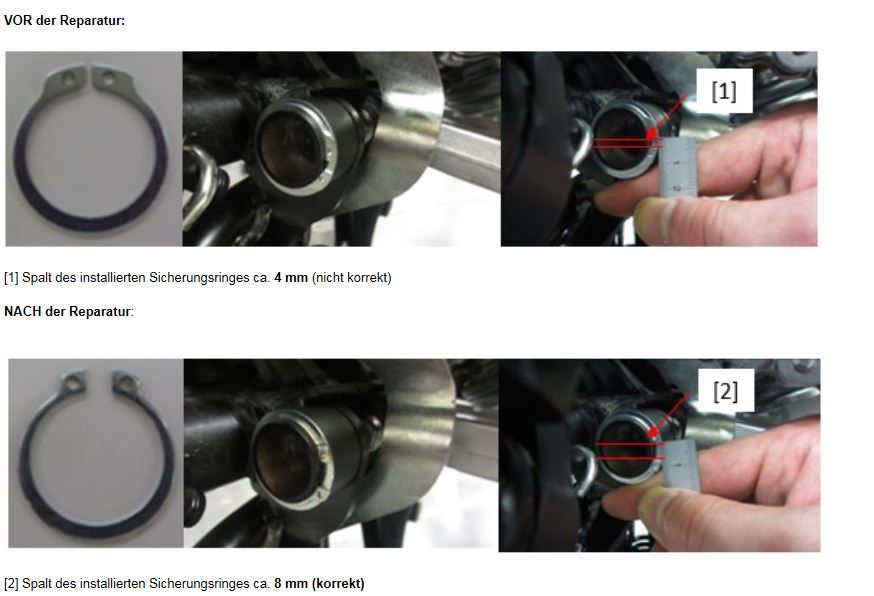

  • #73
    habe mich wegen des HAuptständerrückrufes erkundigt. Nachrüstständer zumindest Bj.2018 sind da wohl nicht betroffen.
    Man kann es jedoch einfach prüfen, ob der Hauptständer betroffen ist oder nicht.
    Sihe Bildanlage :drool:
  • #75
    Betrifft auch Bj. 2018,
    wobei der Abstand etwas größer als die besagten 4 mm ist,
    jedoch bei weitem nicht die korrekten 8 mm.
    Von daher ist der Austausch geboten und ja auch kein großes Ding.
    Wenn man ja 1 Jahr Zeit hat, kann dies bei einer anstehenden Inspektion
    nebenbei mit erledigt werden.
    Wer sich Sorgen macht, das das Teil unterwegs mal brechen könnte, steckt sich einfach
    einen Kabelbinder in die Jacke und könnte im Fall der Fälle das Teil sicher fixieren.

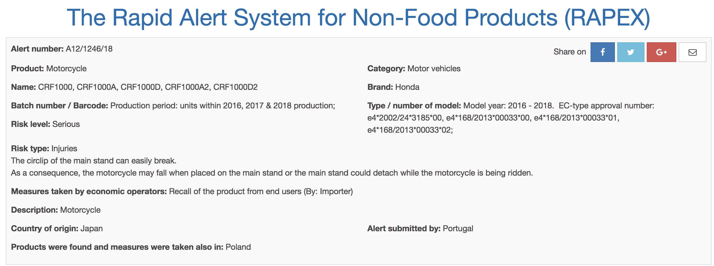

  • #76
    Alle originalen Honda Hauptständer sind Nachrüstständer! Keine CRF 1000 hat serienmäßig einen Hauptständer. Auch die 2018er Baujahre sind betroffen!
