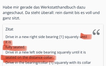

  • #34
    Habe mir gerade das Werkstatthandbuch dazu angeschaut. Da steht überall: rein damit bis es voll und ganz sitzt.
    Nix mit Spiel

  • #37
    Aus dem WHB
    Ein neues rechtes Lager [1] bis zum Aufsitzen eintreiben. Das Lager beim Einbau nicht verkanten.
    (Krafteinwirkung auf den Lageraußenring, Innenring ohne Bedeutung da in der Luft)
    Die Distanzhülse einbauen.
    Ein neues linkes Lager eintreiben, bis es auf der Distanzhülse aufsitzt. Das Lager beim Einbau nicht verkanten.
    (Krafteinwirkung auf Lageraußenring (da muss die Reibung überwunden werden und auf Lagerinnenring da muss der Anschlag gefunden werden)
    Eine Nuss ist auch wenn vom AD passend nur ein Hilfsmittel in der Pampa, wenn das Original-Werkzeug nicht zur Verfügung steht.

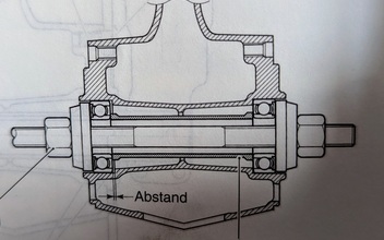

  • #38
    Das ist doch der gleiche Aufbau. In meinem Bild ist das Hinterrad von einer GSX R 1000 mit der gleichen Beschreibung wie bei der AT wie man die Radlager wechselt. Und mit der Skizze wird erklärt warum. Was vielleicht irritiert, ist das Werkzeug zum Reinziehen von Lagern, was auf dem Bild wie eine Achse aussieht.
    Wenn das rechte Lager drinnen sitzt, ist das mit dem Außenring am Anschlag.
    Das neue linke Lager wird eingetrieben "bis es auf der Distanzhülse aufsitzt" laut Werkstatthandbuch. Dabei hat der Außenring vom Lager seinen Anschlag noch nicht erreicht, da ist noch ein Abstand.
    Wenn man das linke Lager über den Außenring weiter reinkloppt, verspannen sich durch die Distanhülse die beiden Lager.
    Hey Leute, mach wie Ihr wollt. Ich wollte nur helfen. Und den Fehler mit dem Eintreiben von Lagern beidseitig auf Anschlag habe ich schon mal gemacht.
