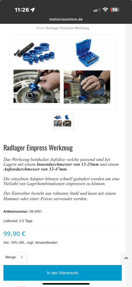

  • #27
    Da sie ja nach der nächsten Tour die 70.000 voll hat, kommt der Lagerwechsel für den Winter mal auf die to do.
    Hab zwar bisher nur Schwingenlager gewechselt, aber das sollte machbar sein.
    Irgendwelche Tipps an Spezialwerkzeug, das man dafür haben sollte?
  • #28
    Hauptsache mit dem Werkzeug kann das Lager plan, also gleichzeitig über Außen- und Innenring eingetrieben bzw. eingezogen werden.
    Es geht auch die Lager ohne Spezialwerkzeug (z.B. mit einem abgeschliffenen alten Lager oder einer passenden Nuss)über den Außenring einzutreiben, da muss man aber vorsichtig sein, sonst sind die Lager ruck zuck verklemmt, liegt daran dass beim Einbauen vom zweiten Lager sein Innenring die Abstandshülse früher erreicht, als der Außenring seinen Anschlag.
