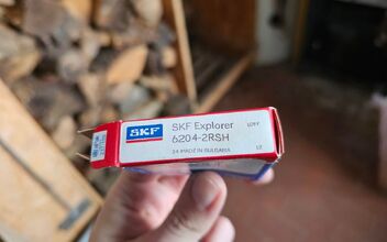

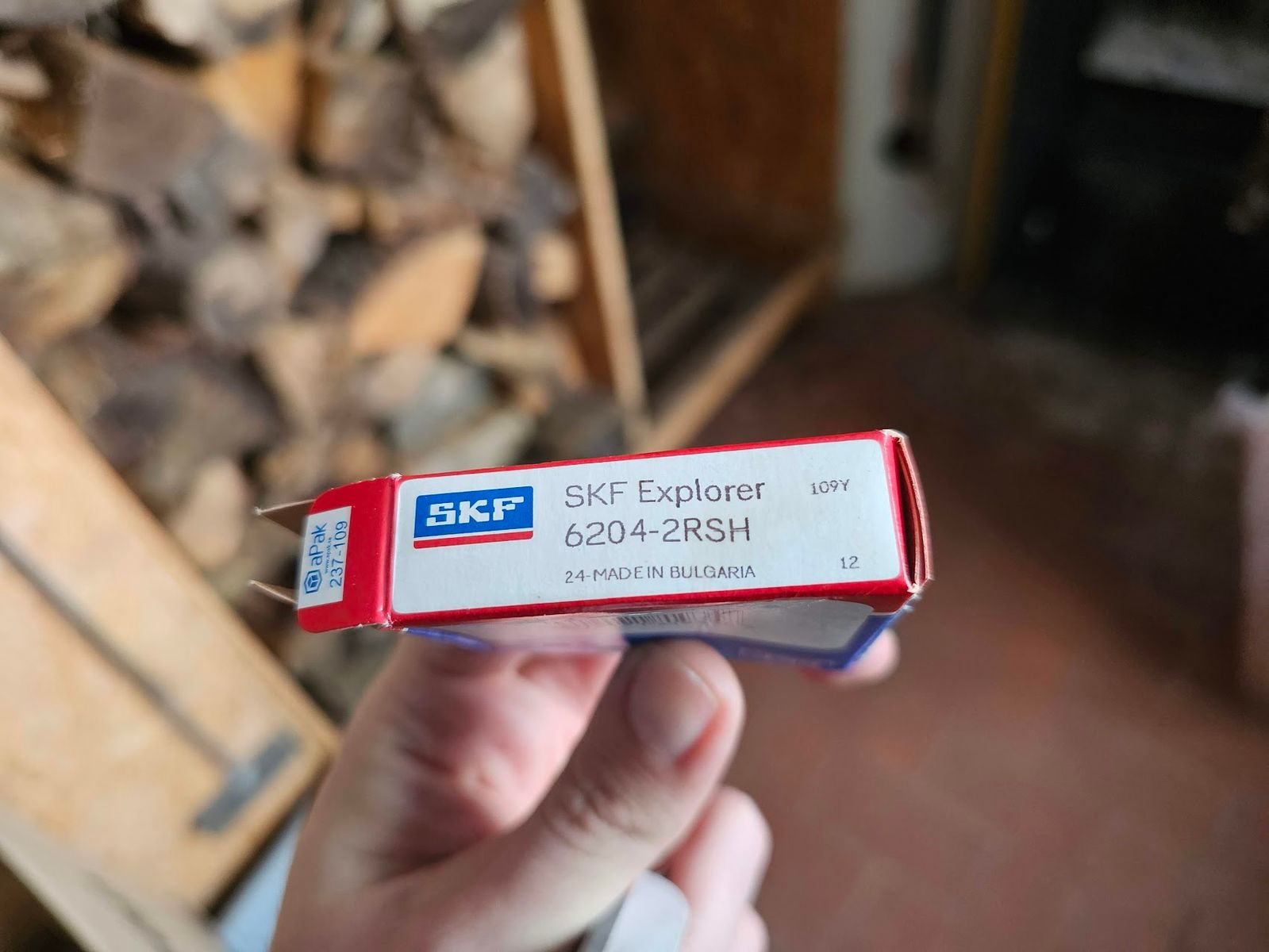

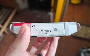

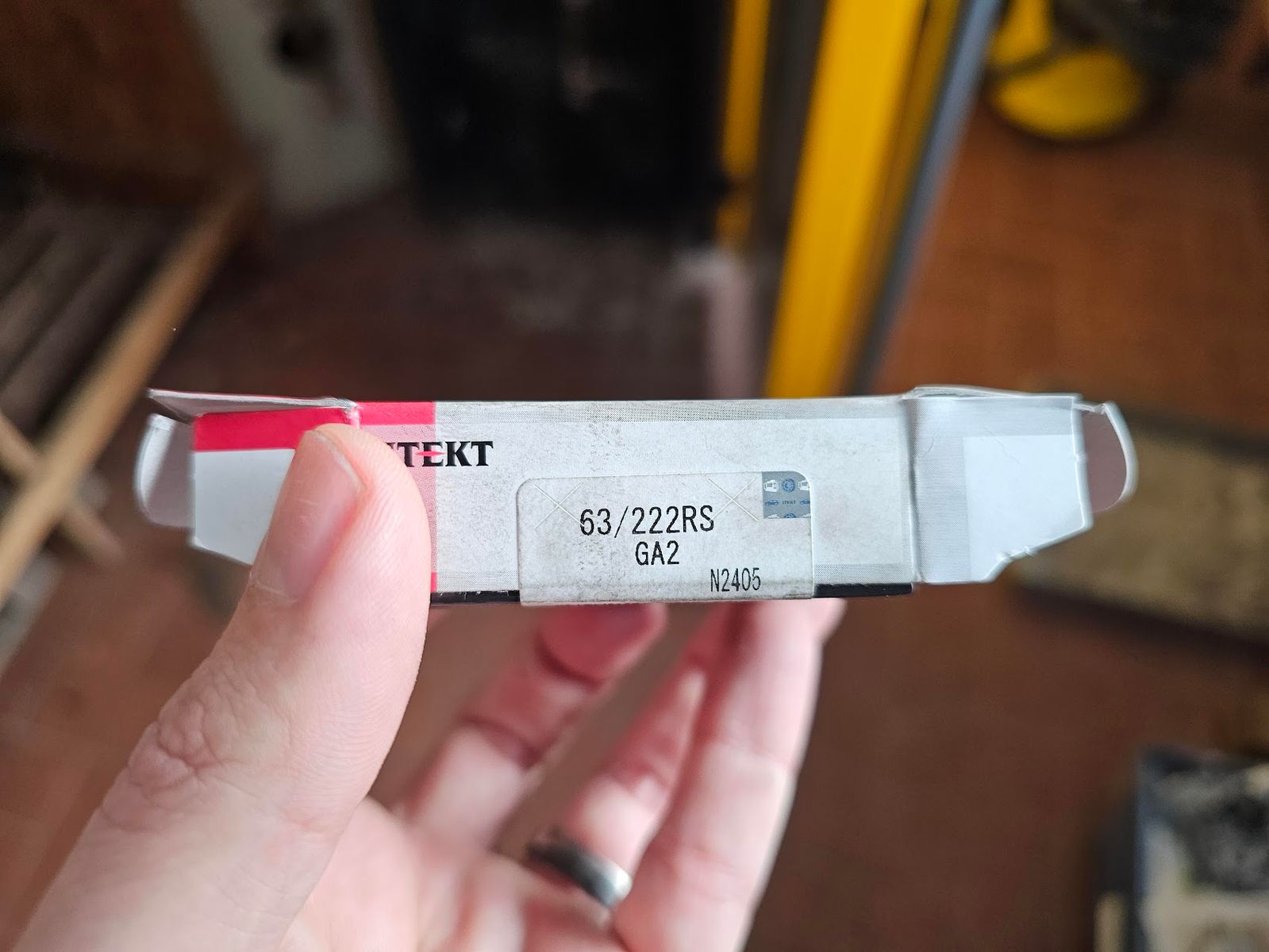

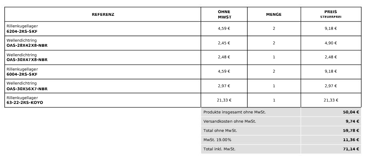

    der Grund für die (vermeintlich?) häufigen Lagerschäden soll ja wohl mangelhafte Qualität der verwendeten O-Lager sein. Ich hatte noch keinen Schaden, hatte mir aber für meine Kaukasustour Ersatz eingepackt. Hier seh ich zu, dass ich immer gute Qualität (SKF o.ä.) nehme und dazu in bestmöglicher (sinnvoller) Ausführung, also im Blick auf Abdichtung etc. Wie angeraten Lager mit höherer Lagerluft sind, konnte ich noch nicht abschließend klären.
    Ich kaufe meine Lager (schon viel für meine alten ATs und die TA gebraucht) meist hier: https://www.kugellagershopberlin.de/index.php
    Lediglich das Lager für den Kettenradträger muss man wohl bei Honda direkt nehmen.
    Detlev
