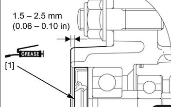

    Meine Frage ist hauptsächlich zu den Dichtringen. Die exakte Breite 7,5 gibt es scheinbar nur direkt bei Honda. Im freien Handel gibt es vor allem die Breiten 7, 8 und 10mm. 8 und 10 werden ein wenig zu breit und sind daher keine Option. Dicke 7 wäre da die bessere Variante. Aber: welcher Dichtring genau? Und wie rum eingebaut? Oder sollte man lieber direkt Honda nehmen?
    Im Schnittbild im WHB sieht es nämlich so aus, als ob die Honda-Dichtringe anders, als normale WeDi nicht 1 Öl- und 1 Staublippe haben, sondern 2 Staublippen, was natürlich mehr Sinn ergeben würde.
    Bei einem normalen WeDi würde ich nämlich schon überlegen, wie rum der eigentlich soll. Normale Anwendung z.B. als Gabelsimmerring ist ja, dass nach "innen" das Öl drinnen behalten und nach "außen" der Staub abgestreift werden soll. Bei einem normalen WeDi würde ich ja eher überlegen, dass die Flüssigkeits-Dichtseite nach außen kommt, da der Wedi ja dann das Wasser am eindringen hindern soll. Dann bräuchte man aber einen mit spezieller Feder, die Rostbeständig ist.
    Gibt es auch reine Staubdichtringe auf dem freien Markt? Wie wäre da der Suchbegriff? Ich habe bisher nur Wellendichtringe gefunden, die wie gesagt eine Flüssigkeitsdichtlippe haben.

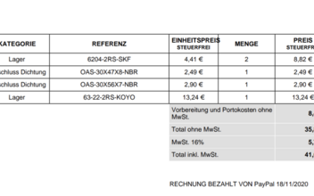

    M.M.n müssen die genormten Verschleißteile nicht unbedingt direkt vom Hersteller sein.
    Hier ist meine Rechnung vom 123Kugellager aus 2020 für die Teile, die im Hinterrad seit 70000km tadellos funktionieren.
    Die Dichtringe sind normal also mit der geschlossen Seite nach außen montiert.

    So, ich hab bestellt. 123kugellager, 71,14€ für Lager und Dichtungen für beide Räder. Es gab mehrere Shops, die auf dem Weg waren, günstiger zu sein (z.B. agrolager), dann aber jeweils 1 item nicht im Sortiment hatten. Bei Agrolager fehlt der 30x57x7 Dichtring (mit Staublippe hätte es den nur in 10mm Breite gegeben), bei mehreren anderen gab es das 63/22 Kugellager nicht. Ärgerlich. Bei Agrolager hätte die ganze Bestellung bis auf den einen Dichtring nur 50,81€ inklusive Versand gekostet. Wenn sie den Ring im Sortiment hätten also vermutlich nur ~55€

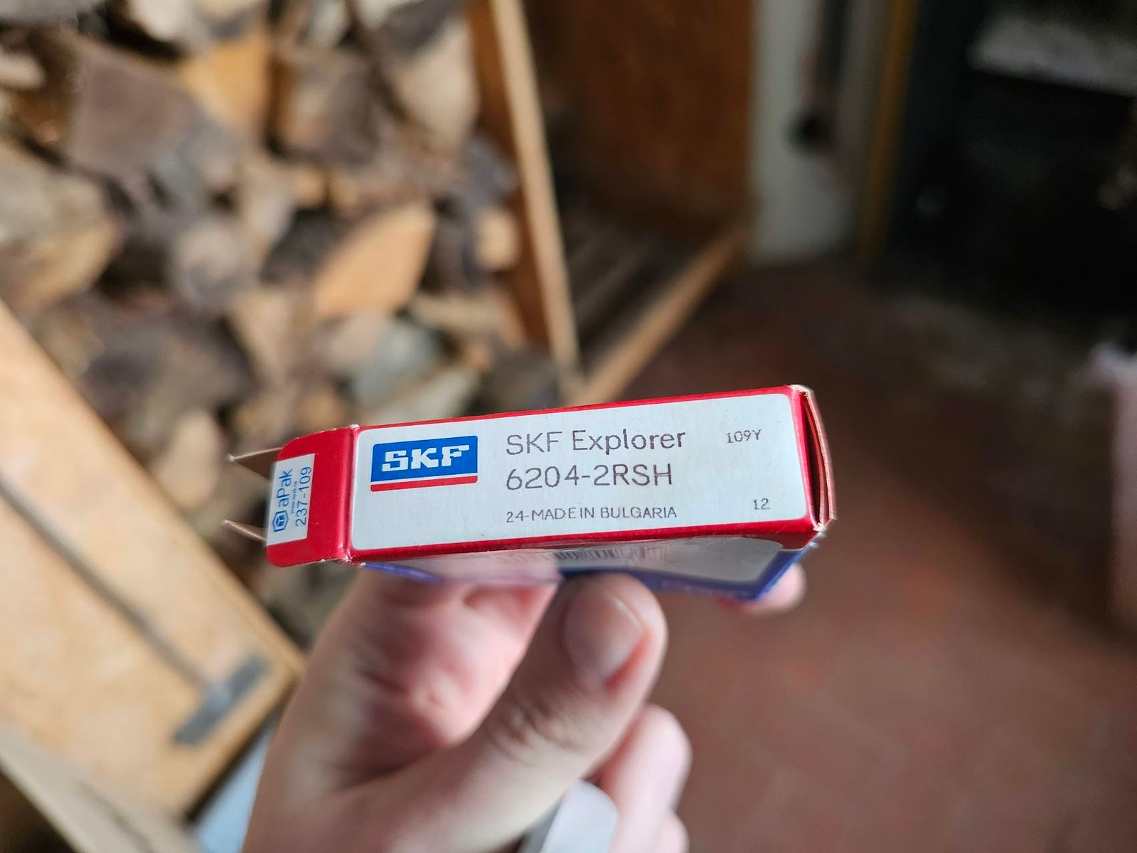

    Hier mal die Teile, die ich bestellt habe (123kugellager.de war der einzige Shop, den ich gefunden habe, der alle Teile im Sortiment hat)
    Die haben alle gepasst und funktionieren. Der eine Dichtring (30x56x7) ist nicht exakt nach Honda Vorgabe (die wäre 7,5mm), da die Dichtringe aber mit Abstand zu den Lagern eingebaut werden, ist das überhaupt kein Problem. 7mm funktioniert tadellos und ich denke, auch 8mm würde ohne Probleme passen.
    Die 4 SKF Lager waren alle Explorer (die sollen etwas haltbarer sein) in der RSH Ausführung (etwas bessere Dichtwirkung, dafür etwas schwergängiger als die RSL Ausführung). Das sind genau die, die ich mir auch gewünscht hätte. Die Website weist einen nicht vorher darauf hin, welche Variante man bekommt.

    - die Tiefe der WeDi ist nur in einer kleinen Textpassage beschrieben. Vorne ist das soweit noch klar - Dichtringe sollen bündig mit der Nabe montiert werden
    hinten ist da aber ein Fehler im WHB. Im Text steht, dass der WeDi im Kettenradträger bündig montiert werden soll und der im Rad gemäß nebenstehender Zeichnung
    die nebenstehende Zeichnung zeigt aber die Seite des Kettenradträgers (sichtbar an den 2 nebeneinander liegenden Lagern)
    Das heißt entweder die Zeichnung, oder der Text ist falsch. Ich habe mir dazu gestern Abend einen Wolf gesucht, aber nichts gefunden. Ich vermute aber, dass der Text falsch ist und die Zeichnung korrekt. a) weil am Vorderrad auch die beiden WeDi in der Nabe eingebaut bündig montiert werden sollen, b) weil es wahrscheinlicher ist, dass im Text ein Fehler gemacht wurde, als, dass die extra angefertigte Schnittzeichnung falsch ist und c) weil auf genau der Seite des Kettenradträgers hinten ja auch als einzige Montageposition eine andere Hülse montiert wird (die nicht nur rund ist, sondern noch einen zusätzlichen Flansch dran hat). Auch das wird ja leider in der entsprechenden Abbildung falsch dargestellt (da ist die Flanschhülse auf der Bremsenseite), aber das ist hier ja hinlänglich bekannt.
