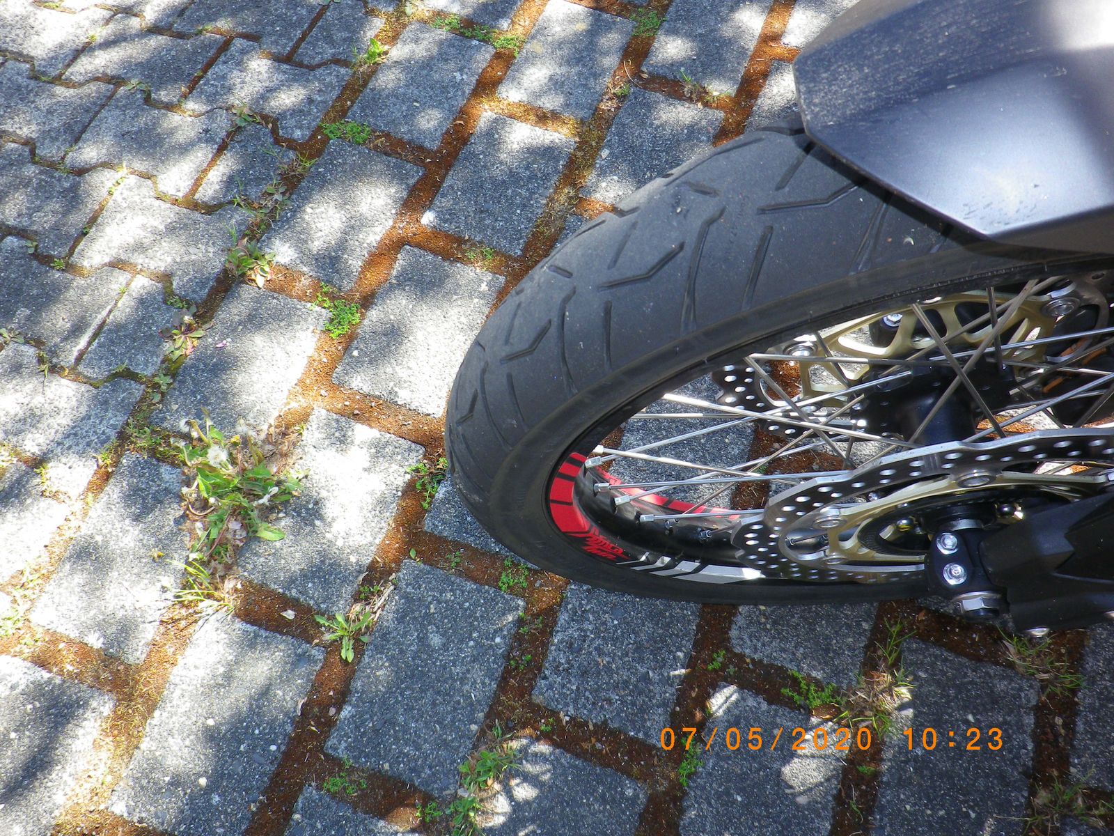

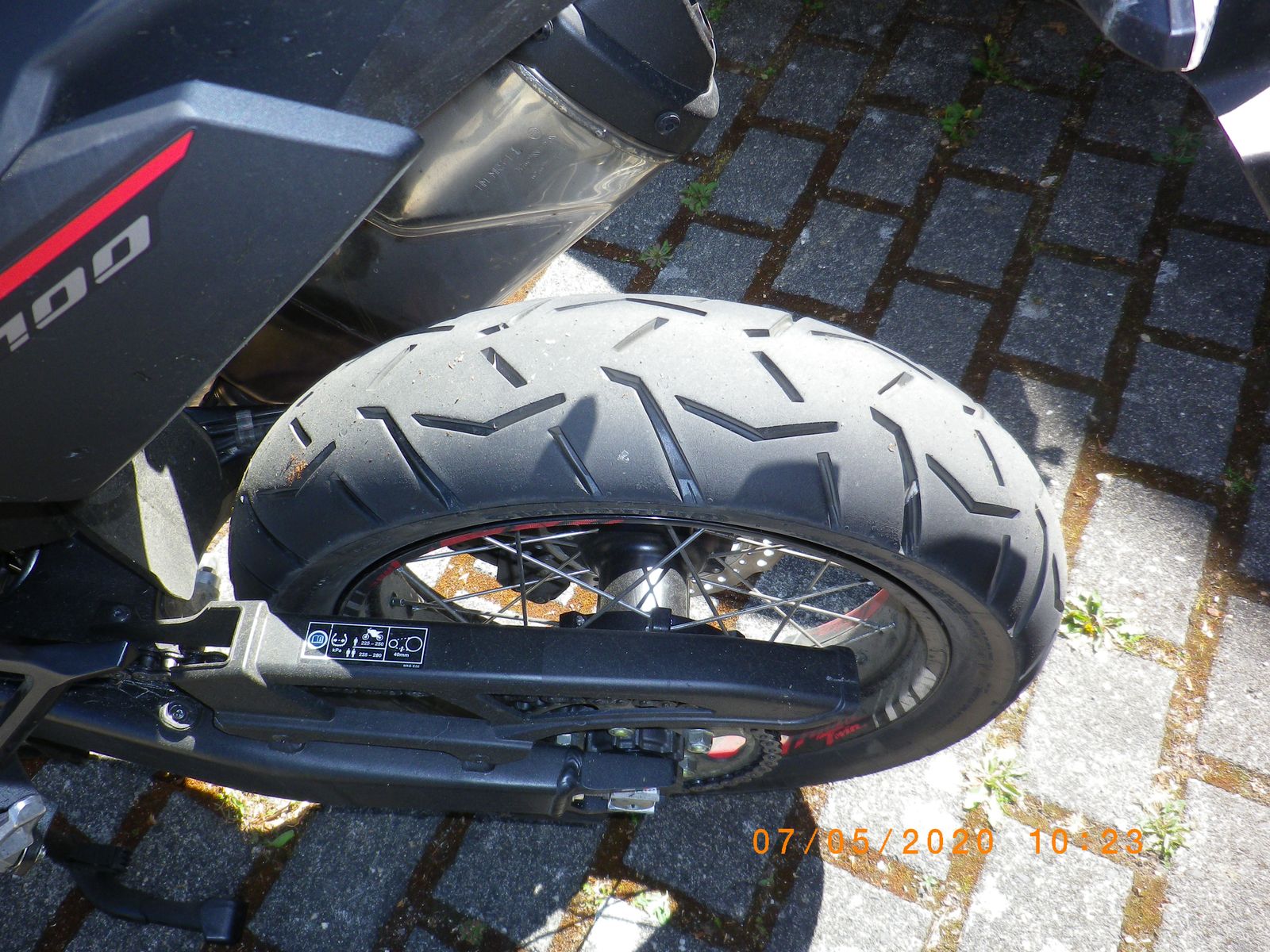

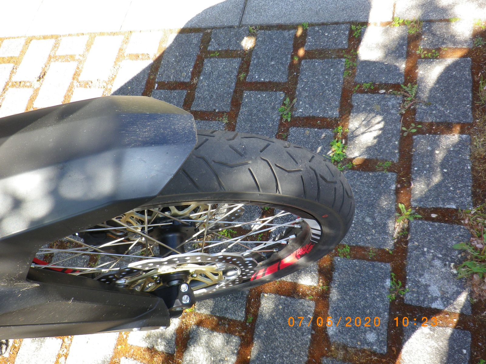

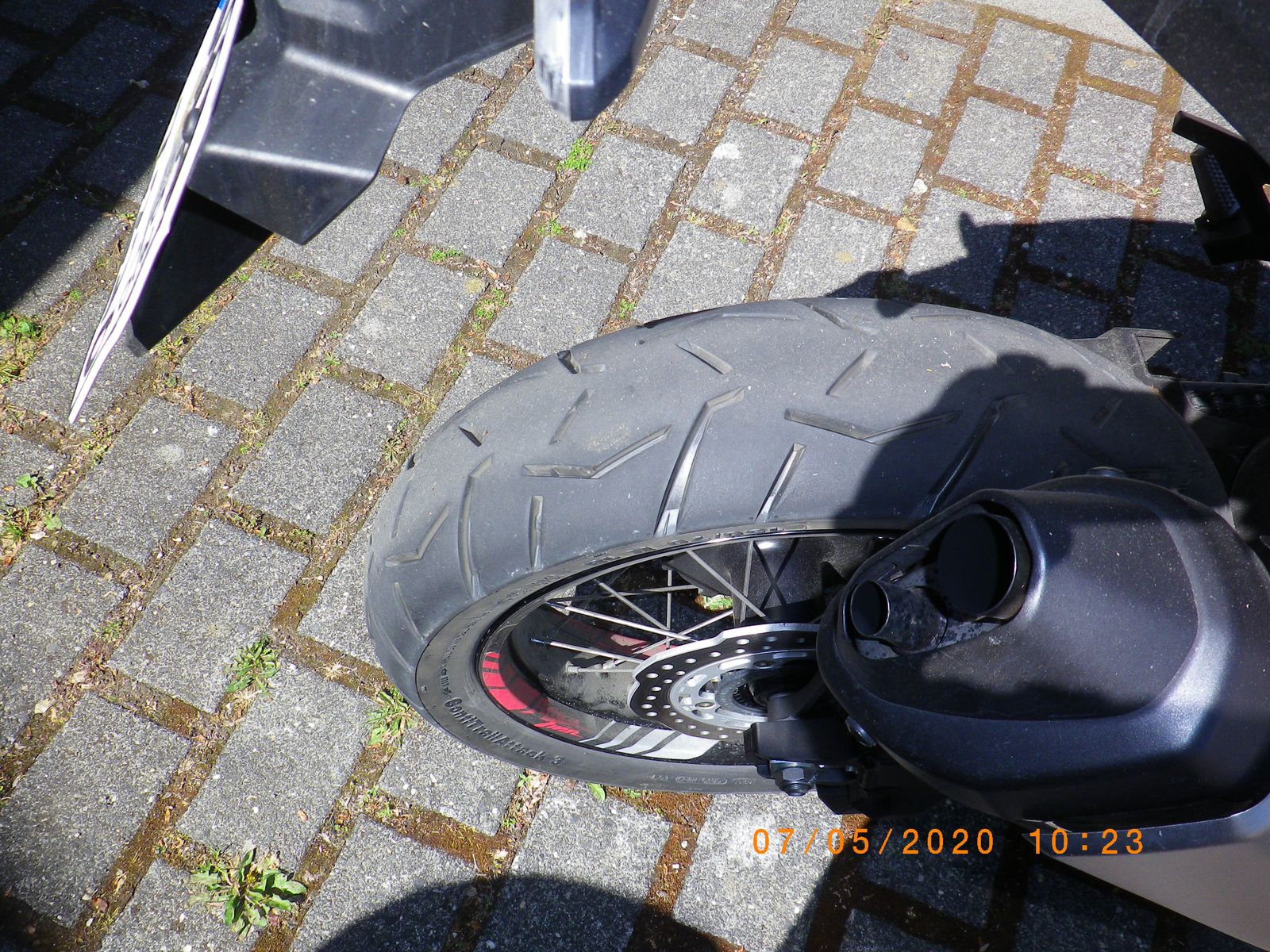

    Mahlzeit,
    so heute Morgen ist der "große Onkel" nicht eingefrohren, frisch war's, aber etwas wärmer.
    Das habe ich auch in den Serpentinen wieder gemerkt, es war noch nicht so wie zum Schluss, aber war schon gut Gripp da.
    So etwas merkt man ja relaltiv schnell, wenn man sich in die Kurve legt und die Rückmeldung noch nicht dementsprechend ist.
    Dann nimmt man etwas Gas und Schräglage raus und gut iss.
    Was ich aber gemerkt habe ist, daß ich das Moped etwas anders hinstellen muß.
    Der VR-Reifen wird schräglagentechnisch nicht so belastet wie der hinten, das werde ich ändern.
    Bei nächster Gelegenheit, steck ich die Gabel wieder 1cm durch.
    Dann sind die "Angststreifen" gleichmäßig verteilt.
    Zum Schluss hab ich nochmal ein paar Fotos gemacht, damit man sieht das ~800Km noch keine Spuren hinterlassen haben.
    Verschleißbild i.o.
    Th.
