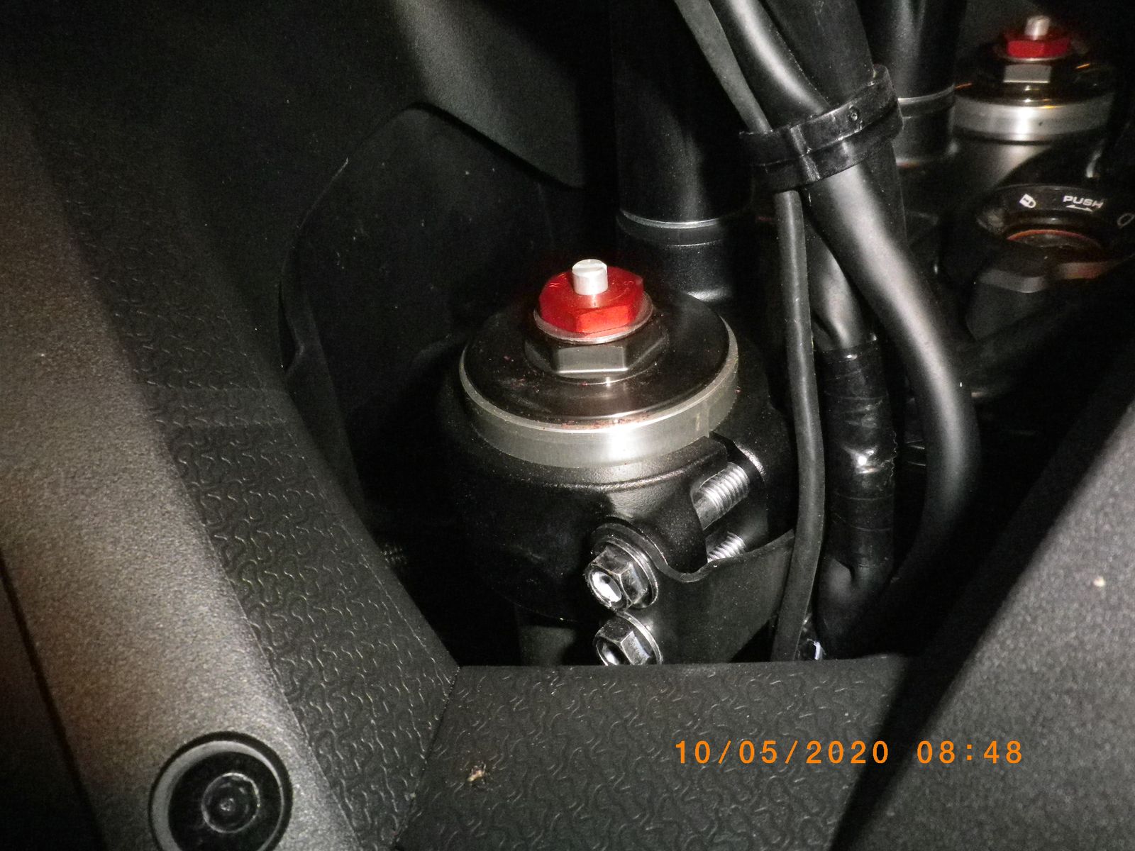

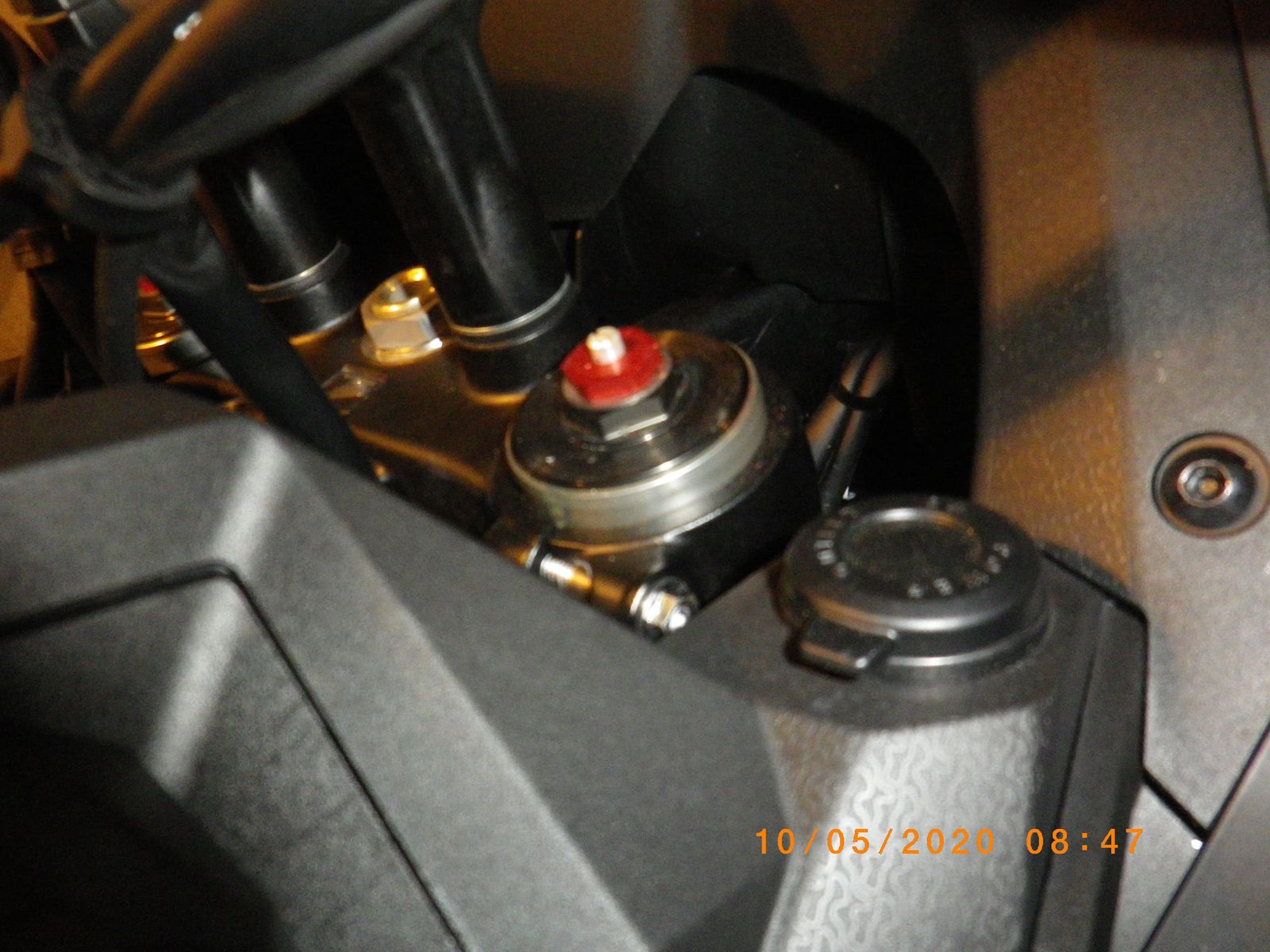

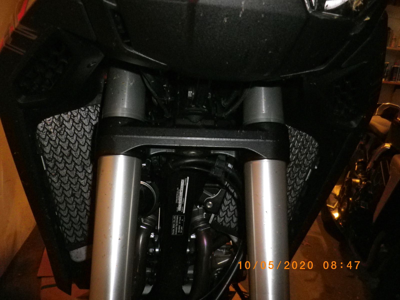

so heute ist es ja etwas unangenehm draußen und ich habe mich mal der Gabel angenommen.
Ich habe sie 1cm durchgesteckt.
Zuerst die oberen Klemmungen auf, dann ein Holm nach dem anderen unten geöffnet und durchrutschen lassen.
Bis das auf den 1/10tel mm passt, ist schon etwas Gefummel und Gekopfe mit Holz, aber gut, das macht man einmal.
Mal schaun wie es sich auswirkt,
Bei der SD04 war es sehr positiv, drum gehe ich auch hier davon aus.

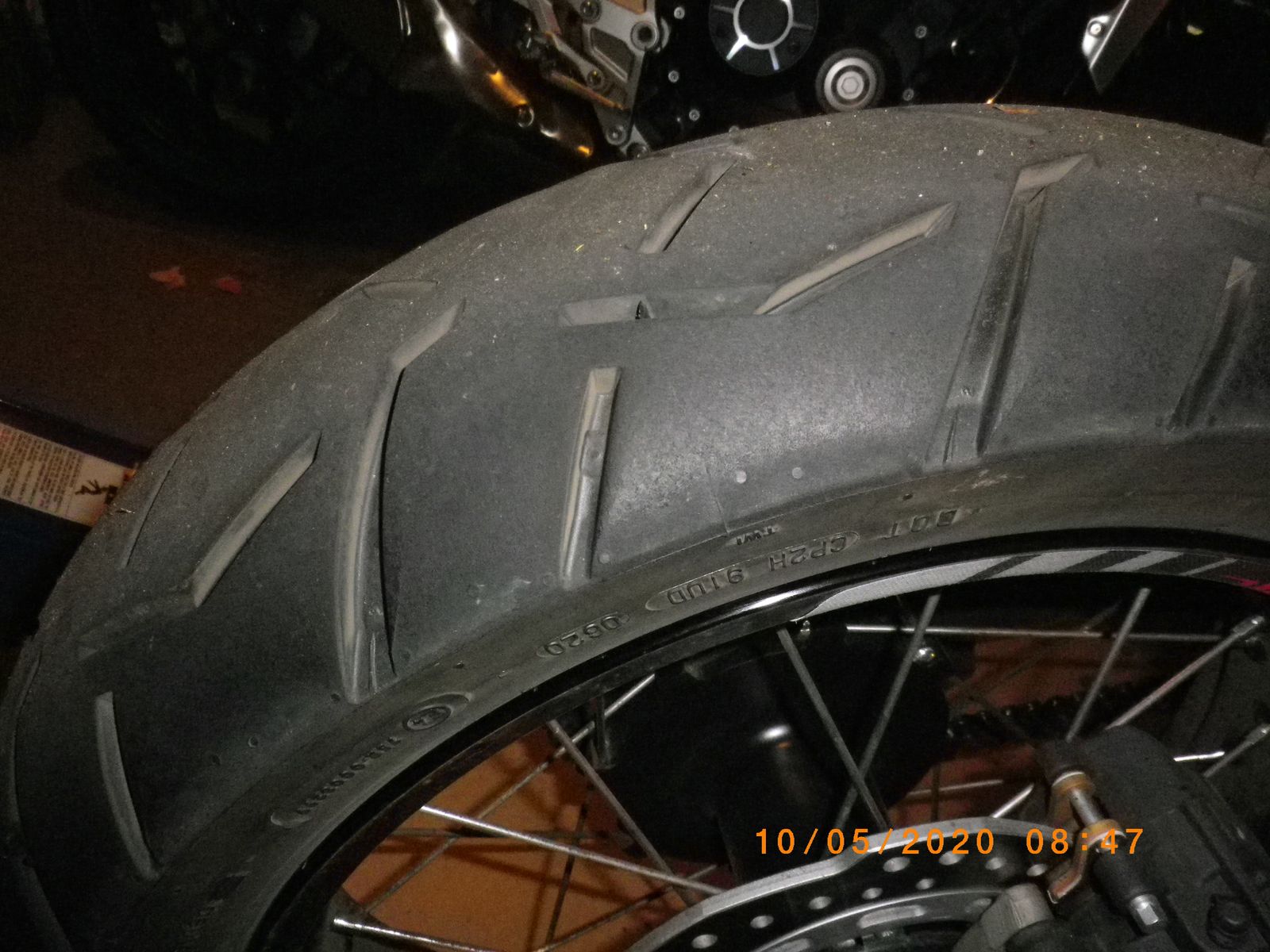

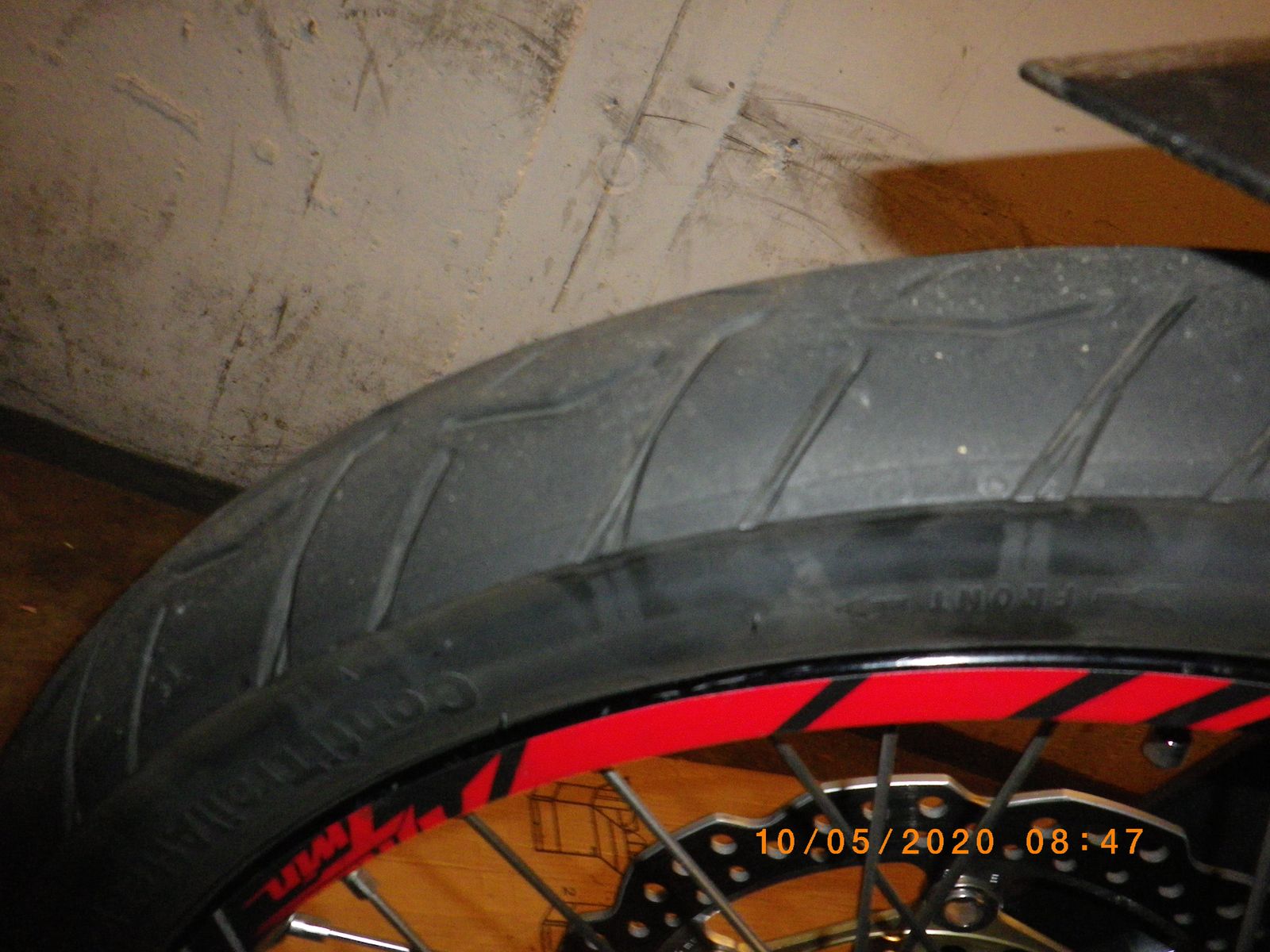

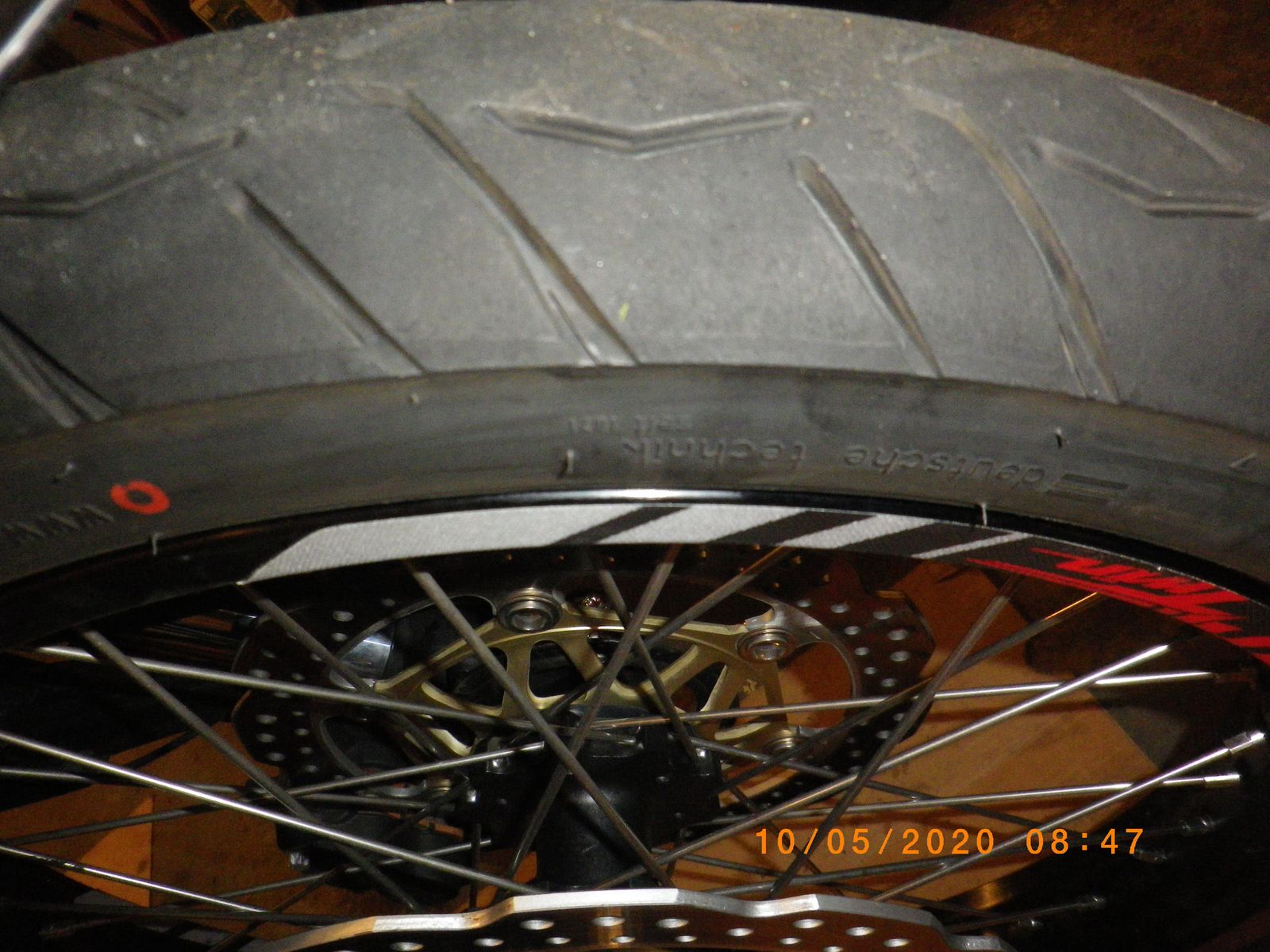

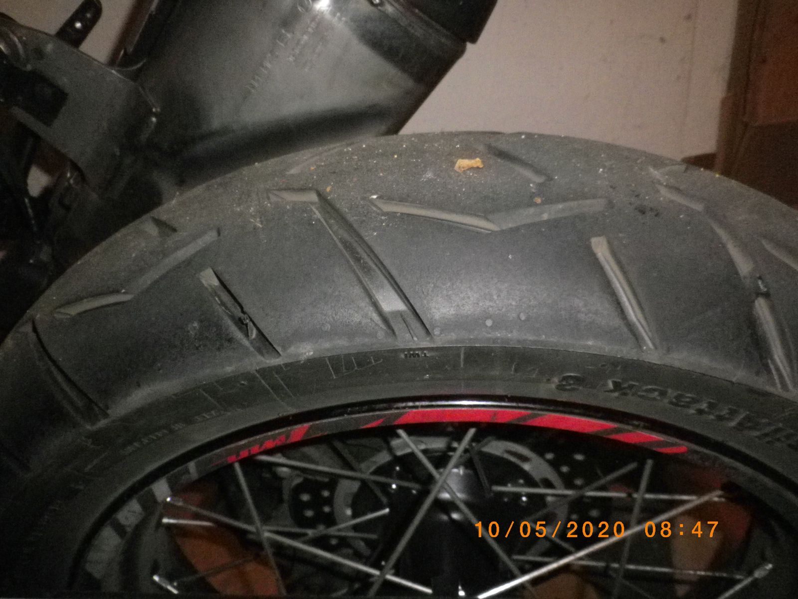

Der anfangs angenommene Angststreifen vorne, hat sich als unterschiedliche Gummimischung rausgestellt.

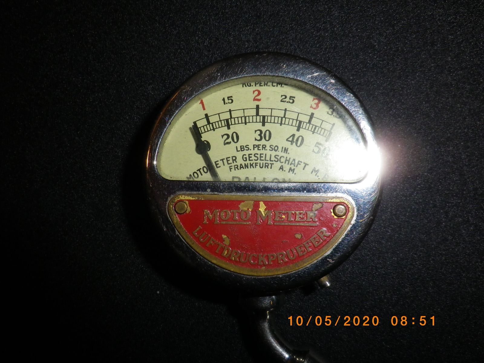

Aber schaut selbst, Bilder im Anhang; + mein garantiert zertifizierter Luftdruckprüfer, Bordwerkzeug Adler 1928 von Urgroßvater.
Der hat bisher jeder Überprüfung standgehalten.

So jetzt nach dem Mittag eine gemütliche Runde gedreht, nach der Änderung.
Alles gut oder auch nicht.
Handling super, ganz leicht ist das Einleken jetzt, kein Vergleich zu vorher und auch in Kurven ist die Zielgenauigkeit besser.
So gesehen Alles gut.

Der Luftdruckprüfer ist ja geil, das ist noch Vorkriegsware
