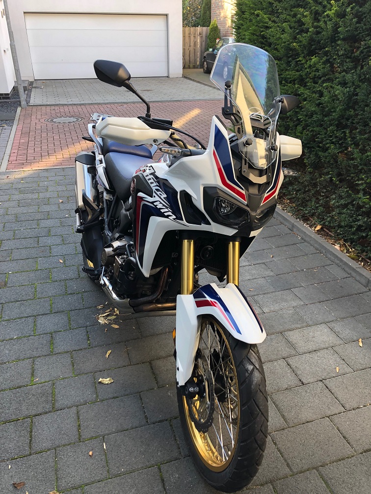

    ich habe mir selber gerade eine gebrauchte AT, DCT gekauft. 23.000km. Im Grunde genommen, sind die Dinge die die ersten AT betreffen ja nur Kleinigkeiten die in der Regel von Honda in der Garantiezeit erledigt worden sind. In meinem Inspektionsheft sind alle Änderungen (Schalter, Hauptständer etc.) eingetragen gewesen. Leider hat der Vorbesitzer das Thema Speichen nicht reklamiert. Aber auch das ist im Grunde nicht so schlimm. Ich habe mit viel "Menschenschweiß" Autosol und Schleifvlies die Speichen wieder auf Vordermann gebracht. Die sehen heute wieder wie neue aus !
    Was jetzt vielleicht noch kommen kann sind das die Radlager den Geist aufgeben. Aber selbst das ist ja für jemanden der mit einem Schraubenschlüssel umgehen kann überhaupt kein Problem. Auch von den Kosten her ist das mit neuen Radlagern sehr überschaubar.
    Wünsche Dir viel Erfolg bei deiner neuen AT. Ist ein geiles Bike !
