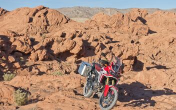

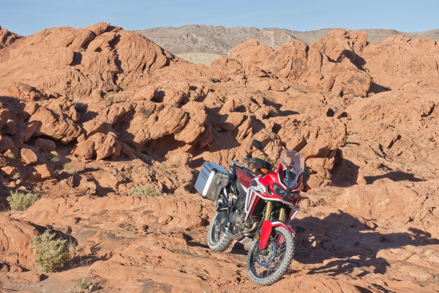

    Hier ist meine ein paar Tage nach dem Kauf. Wir kamen den ganzen Vormittag nicht ueber den 2ten hinaus, und trotzdem war ich mit der Uebersetzung voll zufrieden.
