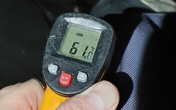

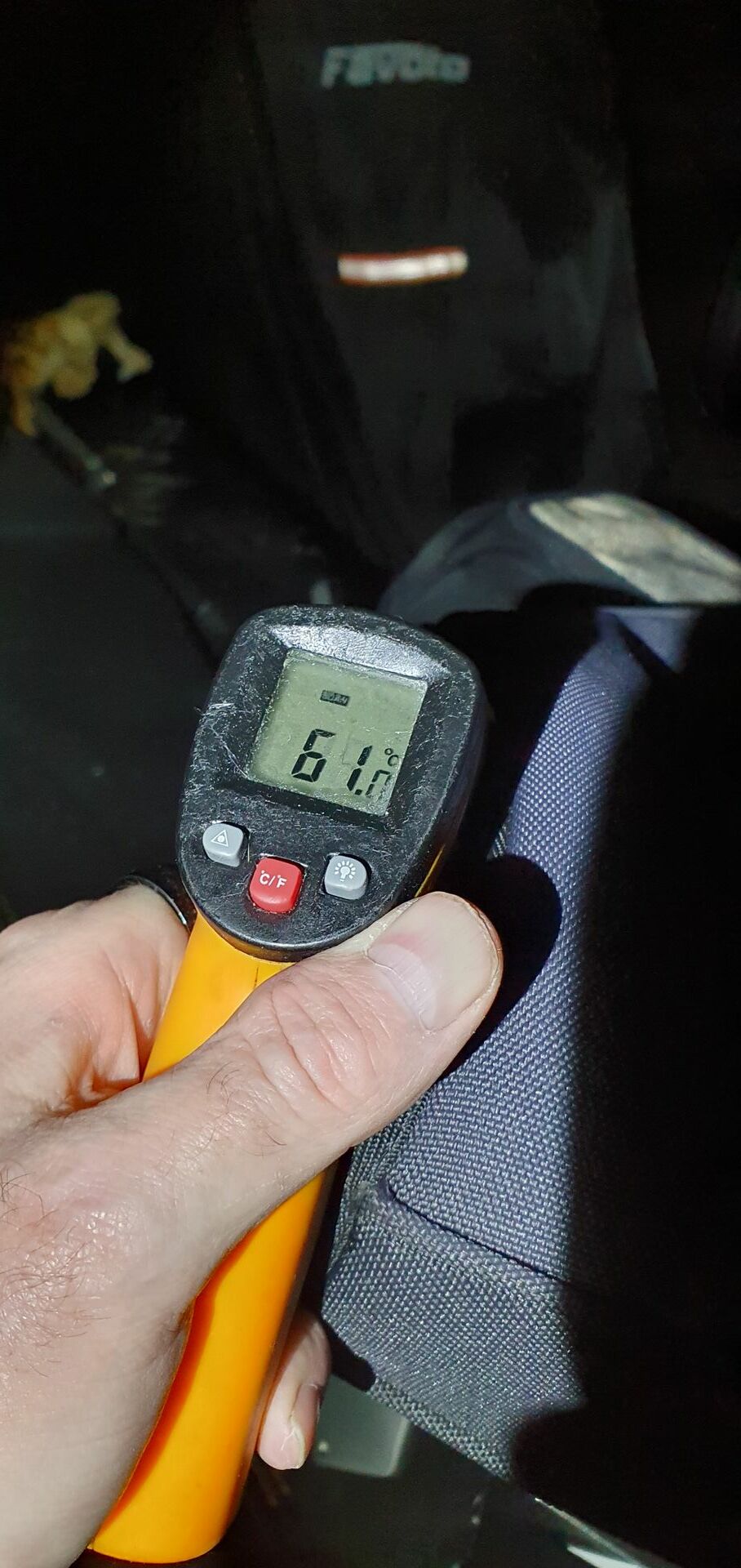

  • #190
    sooo, mein Lieber... hab jetzt nur nach dem Nachhaueweg einen Griff gemessen!
    19ER ATAS
    Originale Griffheizung
    Stufe 4
    Aufwärmdauer knappe 15 Minuten mit Lenkerstulpen
    Ich denke mal das zu meinen Blasen die 2Grad Kälte am Samstag bei Überstunden Fahrt ohne viel loszulassen dazu beigetragen haben.
    Mit Tempomat wäre das wohl weniger stark geworden. Und bei der sackrig kalten Umgebung merkst du sowas gar nicht. Dann dazu die Belüftungslöcher in den Handschuhen das wohl die Haut mehr oder weniger direkt anlag.
    Klar,u.U. mag auch ein Nervenproblem oft zu "Gefühllosigkeit" in Finger und Zehen. Aber in dem Fall wars lange starke Wärme die direkt auf kleine Punkte der Haut einwirken konnte.
    Abhilfe in meinem Fall also die Grip Puppies und oder dünneHandschuhe die keine Löcher haben
