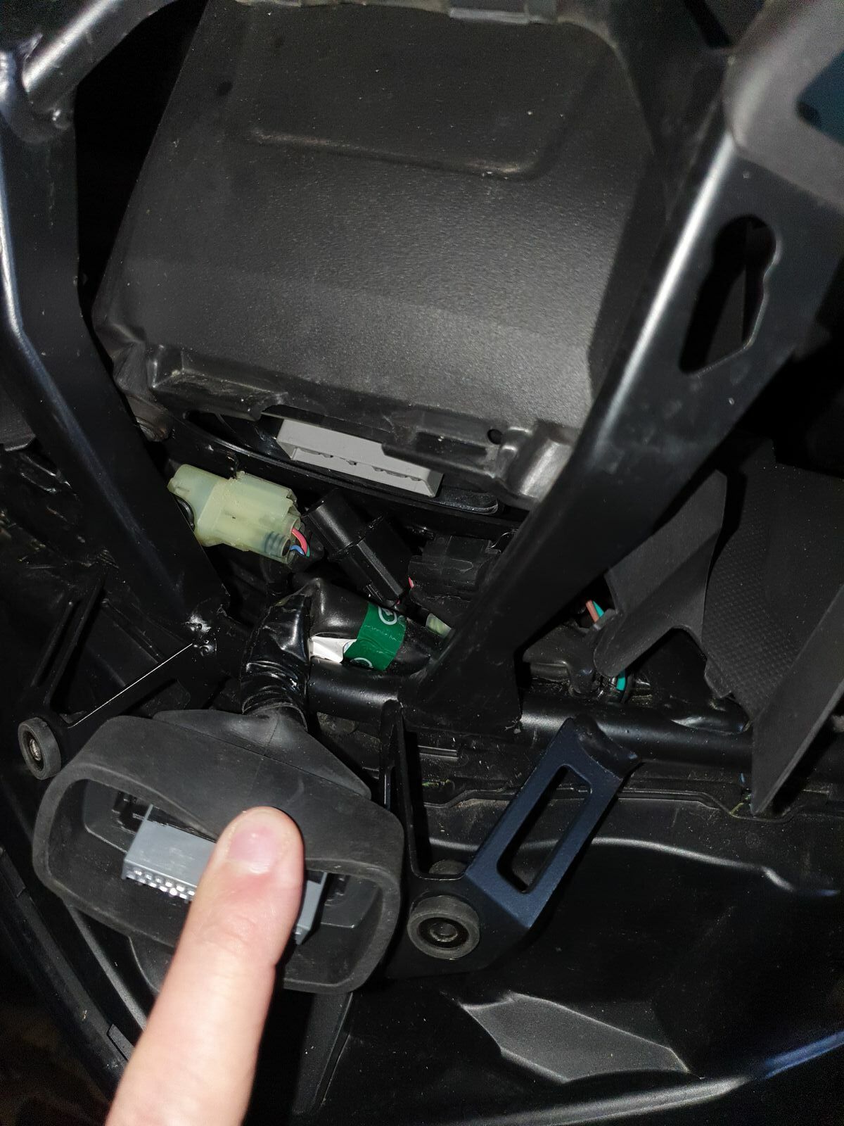

k ann mir bitte mal jemand ein Foto einstellen, auf dem zu sehen ist, wo genau sich dieser Stecker unter der linken Verkleidung vorne befindet.
Ich habe die Verkleidung ab, aber werde nicht wirklich fündig...
Vielen Dank für die Hilfe!

Hey Andreas
Welchen Stecker suchst Du denn genau?
Für die Stromdose aka Zigarettenanzünder liegt, soweit ich weiß, kein Stecker.
Es gibt einen Stecker für Zubehör unter der Frontverkleidung (unterhalb der Scheibe).
Allerdings würde ich den nicht nehmen für eine Steckdose. Scheint mir etwas zu klein dimensioniert. Evtl kannst Du da ein geschaltetes Plus abzweigen.
