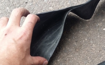

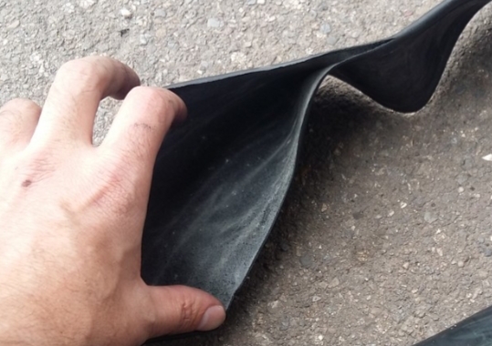

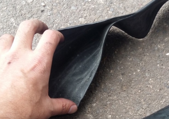

    Neuer Reifen - neuer Schlauch bzw. Neuer Reifen - Neues Ventil ist die Vorgabe aller Reifenhersteller in den jeweiligen reifentechnischen Handbüchern, die dem Fachhandel vorliegen. Wer davon abweicht kennt bzw. muss die Gefahr eines Schlauchschadens kennen und handelt mindestens fahrlässig. Daraus entstehende Schäden gehen zu Lasten des montierenden Betriebes bei Personenschäden ist die Staatsanwaltschaft auch noch dabei.
    Wer privat seinen Reifen wechselt oder gar unterwegs eine Notreparatur vornehmen muss, darf durchaus nach eigenem Ermessen handeln, technisch ist ein alter Schlauch immer fehlerbehaftet und bedarf besonderer Maßnahmen um Schäden zu minimieren (in Talkum einlegen)
    Der im Bild #20 gezeigte Schaden ist ein typischer Montageschaden (durch Faltenbildung) und fällt eindeutig in die Verantwortung des montierenden Unternehmens. Mit 58 Jahren Berufserfahrung ist eine Sachkenntnis nicht unbedingt zu erklären, manche machen auch 58 Jahre lang den gleichen Fehler..... (abgesehen davon wird der Monteur längst mit über 70 Jahren in seinem wohlverdienten Ruhestand sein...)
  • #166
    Faltenbildung bei der Montage? Du meinst, bei ihm lag der Schlauch mit einer 30cm langen Falte im Reifen? Vielleicht, weil er halb zwischen Mantel und Felge eingeklemmt war? (Edit: oder vielleicht in sich verdreht?)
    In meinem Fall war es ganz klar an einer der Falten durch die Lagerung - der Schlauch platzte beim testweise Aufpumpen, noch bevor wir ihn ueberhaupt einbauen konnten.
  • #167
    Beziehst du dich auf mein Bild im Beitrag #157?
    Ich erkenne da keine Faltenbildung. Man sieht an den Talkumspuren schön, dass der Schlauch nicht verdreht eingebaut war. Bei der Rissstelle hat es das Puder zum Teil halt weggepustet.
