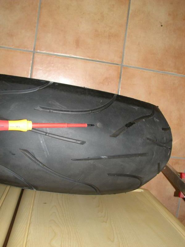

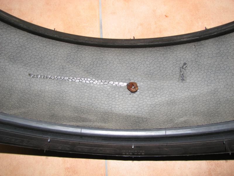

Alles anzeigenMan kann den Reifen demontieren und von innen einen Pilz rein machen, das ist so viel ich weiß auch erlaubt um den Reifen weiter zu fahren.
Ja ist erlaubt, max 6mm Schadensdurchmesser, muss in den mittleren 75% der Lauffläche liegen, muss von einem Vulkaniseurmeister nach §36 StVZO überprüft werden. Freigegeben bis 300 km/h - TÜV zertifiziert
https://www.rema-tiptop.de/pre…Geschwindigkeitsindex%20Y).
https://premiumline.rema-tiptop.de/images/downloads/5814430_Wandtabelle_PREMIUM_Minicombi_DE_EN.pdf
Was man selbst anwenden kann sind "Notreparaturen" von außen - kann gut gehen, muss nicht. (Oftmals Anwenderfehler)
