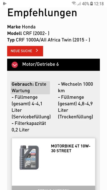

Was schüttet Ihr für ein Öl in die AT? 10W30 und gut isses?

Bei alten BMW 2 Ventil Boxern ist das OK, aber nicht bei einer Twin mit DCT.
Ein 10W-30er ist vollkommen ok, die Twin ist ja nicht ready to race
