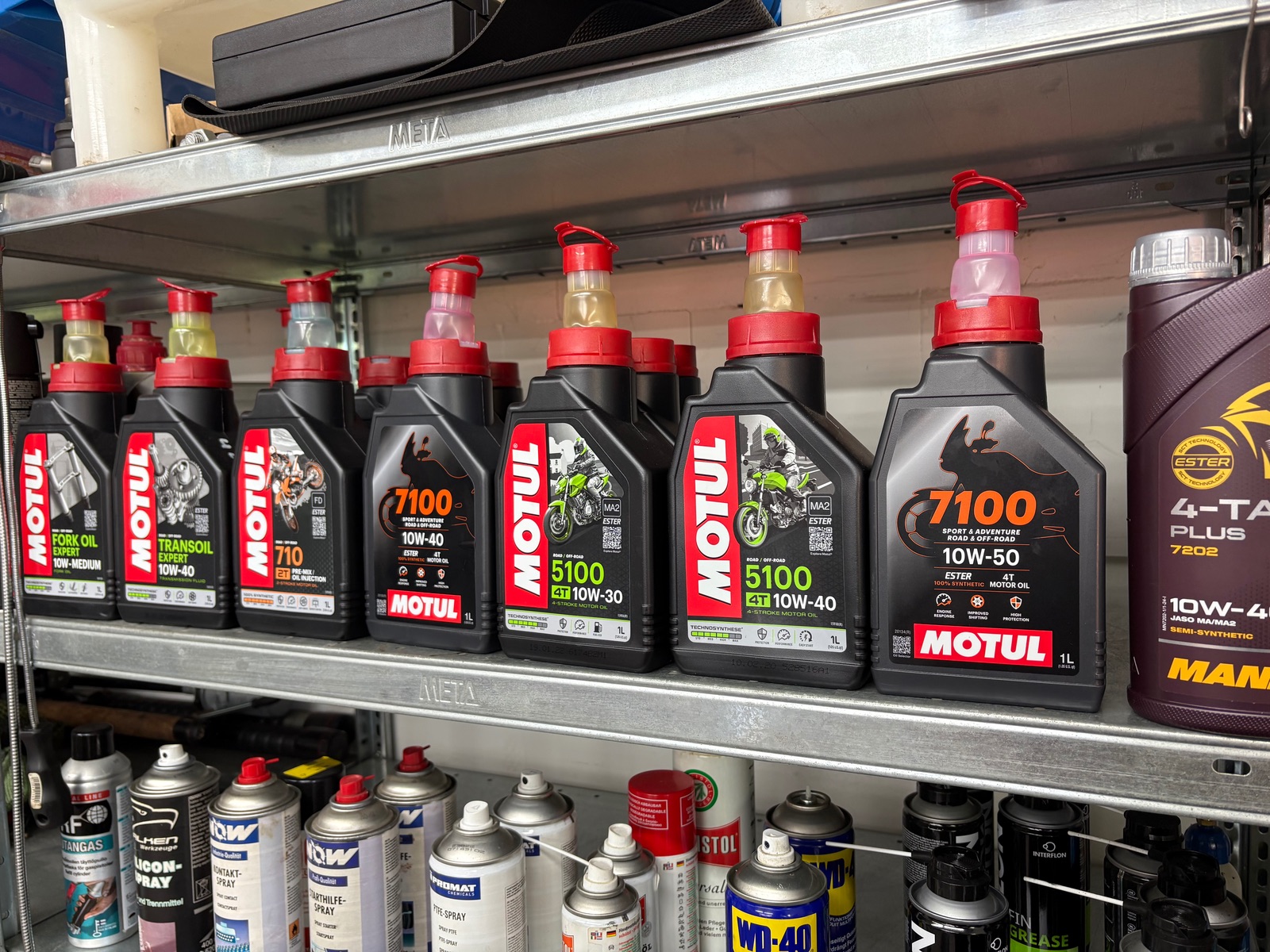

Alles anzeigenMotul 5100 10W-30
Mogul 7100 10W-30 oder sogar das Motul 7100 10W-40
Diese Ölsorten von Motul sind mir zu „einfach“

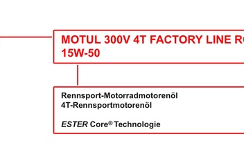

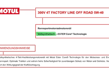

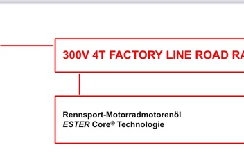

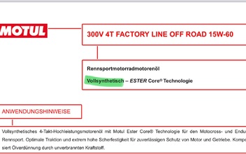

Motul hat aktuell kein vollsynthetisches Motorradöl im Programm.
Und nur zum Verständnis: die Motul Öle mögen sehr gut sein, bin kein Experte und habe kein Labor, um das beurteilen zu können. Sie verlangen aber 99€/ 4l UVP für das Hydrocracking 10W40 Öl, wo z.B. Liqui Moly „nur“ 66€ für das „echte“ vollsynthetische 5W40 Öl haben will, was übrigens ein zu eins in die Moto2 Motoren gekippt wird.
PS. Ich muss mich korrigieren: Motul hat mittlerweile doch vollsynthetische V300 Ölsorten, aber nicht alle, was eigentlich komisch ist, die Ester Core Technologie ist ja die „gleiche“. Vor einiger Zeit habe ich mal alle V300 Viskositäten angeschaut und bei allen war die Bezeichnung „vollsynthetisch“ verschwunden.

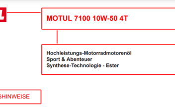

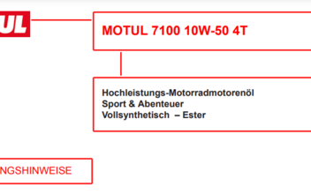

Was meinst Du mit 4T, 7100 und 5100 Öle? Sie sind teilsynthetisch.
Alles anzeigenWas meinst Du mit 4T, 7100 und 5100 Öle? Sie sind teilsynthetisch.

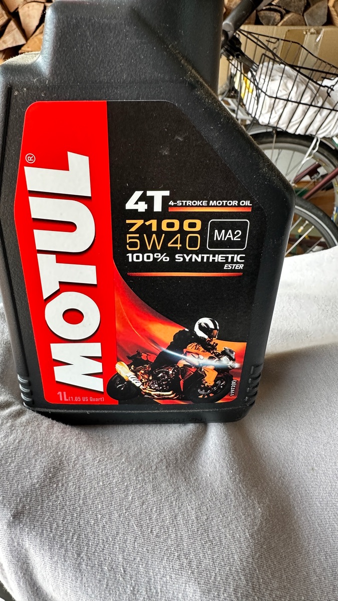

MOTUL 7100 10W-40 15W-50 MOTORRAD-MOTORÖL , 100 % VOLLSYNTHETIC ESTER 7100 10W-40 / 15W-50
Alles anzeigenMOTUL 7100 10W-40 15W-50 MOTORRAD-MOTORÖL , 100 % VOLLSYNTHETIC ESTER 7100 10W-40 / 15W-50
Den Text kannst Du noch 10 weitere Male hier reinkopieren, davon wird das Öl nicht vollsynthetisch. Lese einfach den Text in deinem Link zum 7100 und dann google was Synthese Technologie bei Motul heißt.
Alles anzeigenDen Text kannst Du noch 10 weitere Male hier reinkopieren, davon wird das Öl nicht vollsynthetisch. Lese einfach den Text in deinem Link zum 7100 und dann google was Synthese Technologie bei Motul heißt.

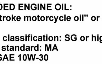

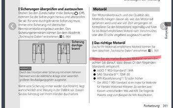

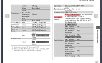

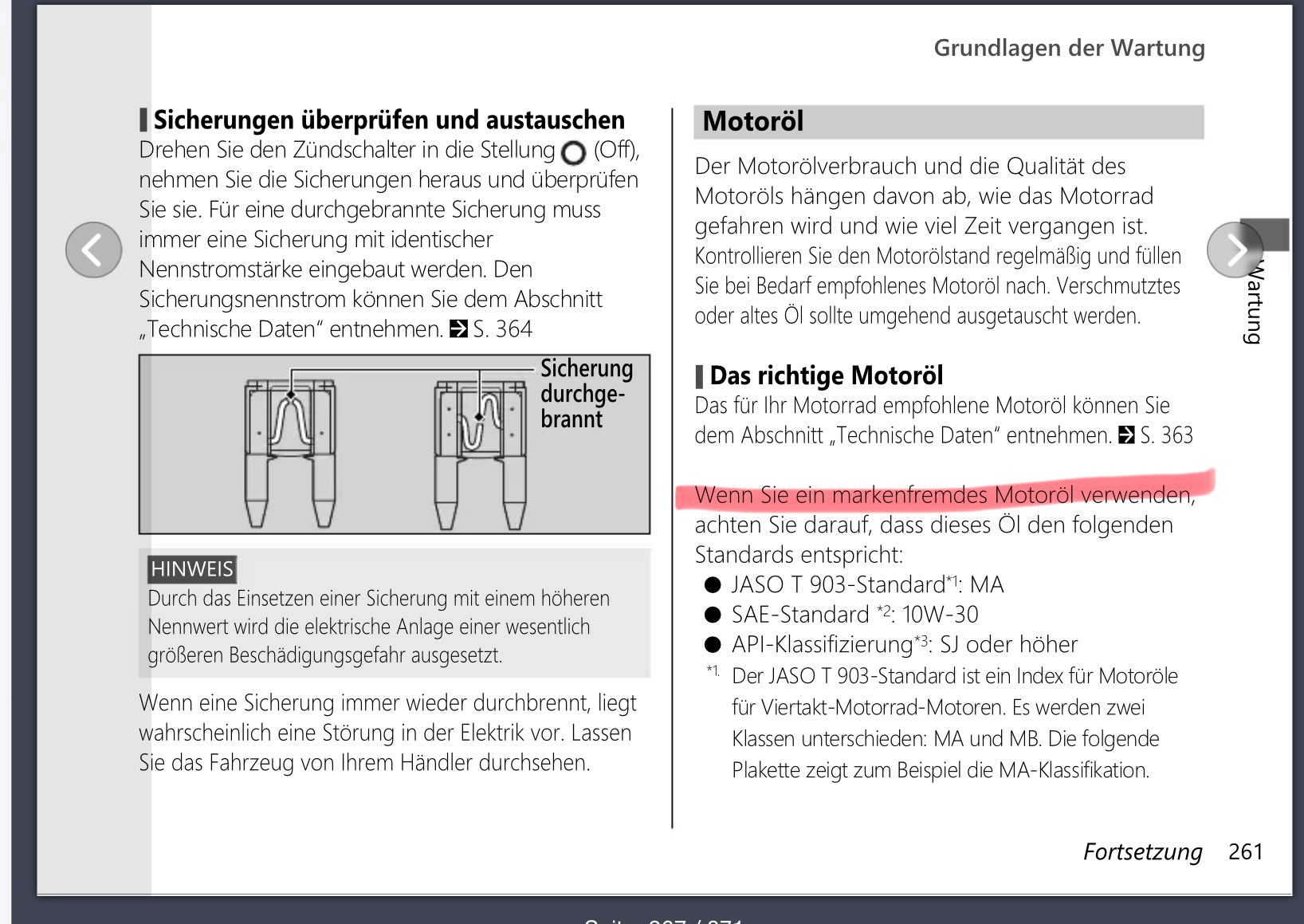

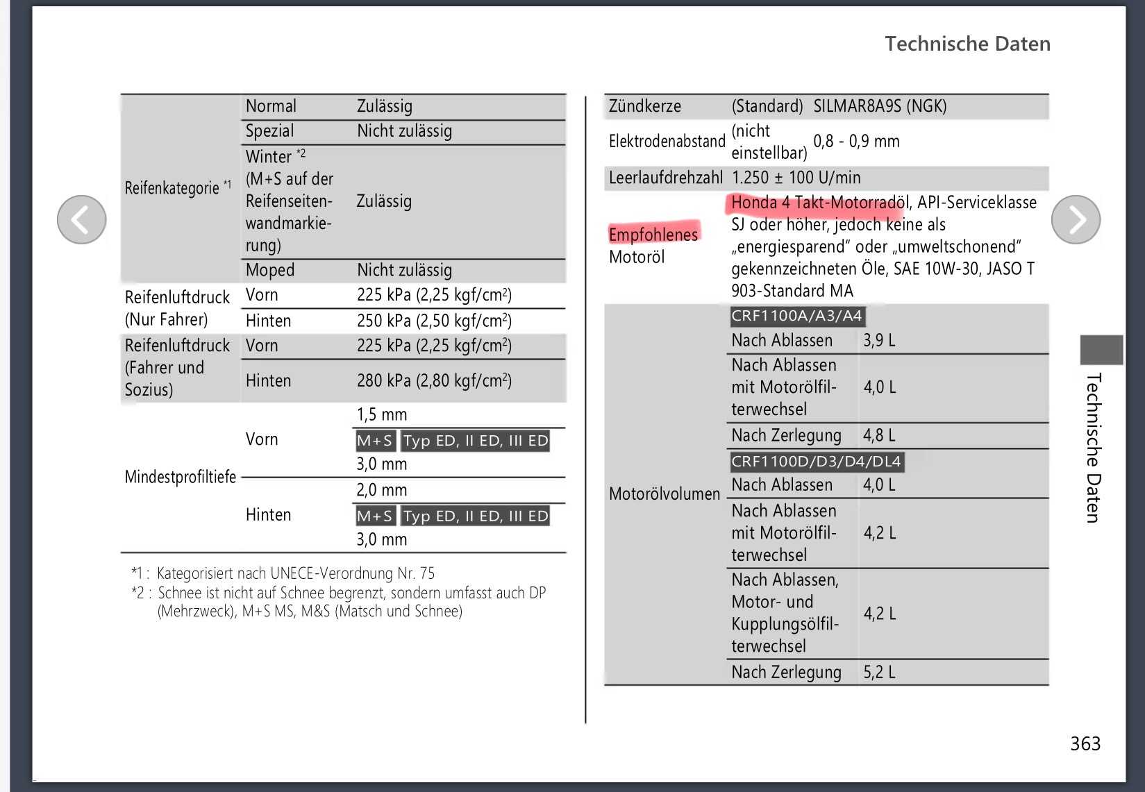

die diskutiererei ist eigentlich völlig wertlos solange man das von honda empfohlene öl verwendet, ich zitiere wörtlich:
"Honda 4-Takt Motoröl (kein Wort von wegen vollsynthetisch), API Servicklasse SG oder höher (Motul 7100 hat SP, also höher), SAE 10W-30 (okay, darüber kann man diskutieren, würde ich persönlich jedoch aufgrund der mittlerweile extrem hohen Temperaturen nicht mehr verwenden da es zu dünn wird), JASO T903 Standard MA (das 7100erter hat MA2, also wieder höherer Wert als empfohlen).
somit würde ich sagen: mit dem Motul 7100 kann man nix falsch machen, genau so wie mit allen anderen ölen welche den empfohlenen standards entsprechen und ich bin der meinung, dass es kein wirklich "schlechtes" öl mehr gibt und solange man nicht im extrembereich unterwegs ist, werden die öle auch den motor nicht umbringen
