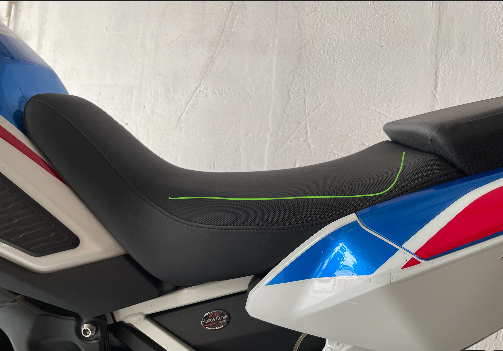

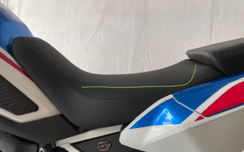

    Ich glaube nicht, dass bei dem ausgeprägten Verlauf der Sitzmulde der Bezug der Wölbung folgen kann. Es sein den du klebst den Bezug auf den Schaumstoff. Ich habe das mal versucht einzuzeichnen. So sieht ungefähr sieht die Sitzmulde unter dem Bezug aus:

    :think: Ich muss meinen Post vom Di dahingehend berichtigen das im Bereich der "Steissbeinmulde" der Bezug natürlich nicht aufliegt und das auch nicht kann. Ich hatte das wahrscheinlich als unumgänglich "ausgebucht". :doh:
