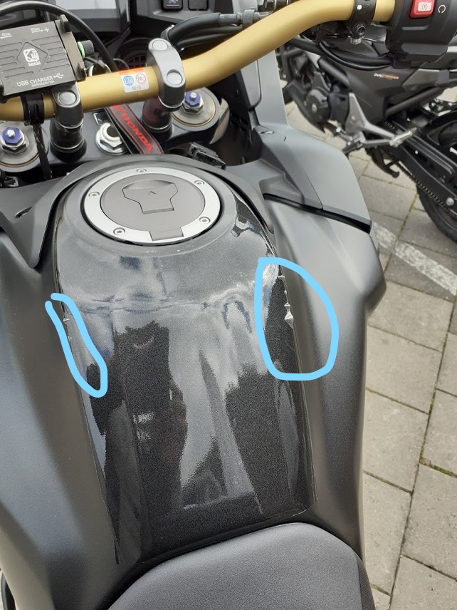

    Nee, die Pfuscher haben ihn versaut. Du scheinst ein gutmütiger mensch zu sein, aber das geht wirklich nicht. Ich vermute:
    a) falsche Folie
    b) Untergrund nicht sauber
    c) falsche Temperatur
    d) zwei linke Hände
  • #14
    Nee muss nicht sein, kann man ja zur Not wieder abziehen.
    Aber meine Frage hast du noch nicht beantwortet, ist da noch eine Schutzfolie drauf ?

    Ich glaube eher, der Faltenwurf ist der Materialstärke der Folie geschuldet. Ich vermute mal, das ist kein hauchdünner Klebefilm, was da zum Einsatz kam.
    Kenne das Spiel vom anbringen des sogenannten Erosiontap an diversen Kanten am Flugzeug.
    Wird hier nicht mit angepaßter Erwärmung des Materials und zu viel Zug beim aufkleben gearbeitet, entstehen genau solche Falten.

    Nee, Michael, das ist nicht dein Ernst, oder? Was macht denn der Folierer beruflich??(
    Ich bin ja immer für eine Deckleiste zu haben, aber in deinem Fall muss doch der Typ selber so viel Handwerker-Ehre haben, dass er die Folie wieder abzieht und zugibt, dass er es nicht kann. Und dann nimmt der noch 30 Euro an?

    In meinen Augen ist das auch Pfusch. Ausserdem sähe eine matte Folie wesentlich besser aus, so wie Du es eigentlich auch wolltest.

    Allerdings so ist die Folie auch in meinen Augen eine Unverschämtheit.
