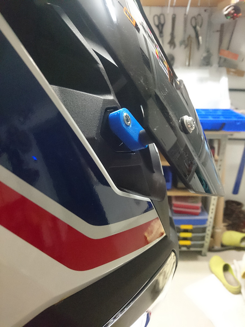

    Hallo Leute,
    Ich wollte mal ein kurzes Update meiner nicht ganz so wissenschaftlichen Scheibenuntersuchung durchgeben. Ich hatte ja gehofft dass ich mit der kurzen abgesägten MRA Sportscheibe zufrieden werde aber das ist leider immer noch nicht so gewesen. Dementsprechend eine kurze Ergänzung zu dem Beitrag weiter oben:
    8) MRA Sportschild ca 3cm abgesägt + 2cm Abstandshalter & SG: Kopf liegt frei im Wind, allerdings ist die Windabrisskante immer noch genau unter dem Helm wodurch es am Hals ordentlich pustet und es sehr laut im Helm wird. Also immer noch zu groß.
    9) Original windschild und steiler angestellt + Selfmade Spoiler an der Oberkante: Damit hatte ich bislang meine beste und längste tour. Der spoiler war so eingestellt dass er eigentlich senkrecht zum Wind steht und dadurch lag mein Kopf bis auf ein leichtes Wummern schön in der Windblase. Allerdings kann ich mich vom Optischen her so garnicht damit anfreunden... Ist eher eine Sache wenn ich mal 3000km Autobahn fahren muss.
    10) Touratech Scheibe L + SG: Aufgrund der Erfahrung von 9) habe ich mir die hohe Touratech Scheibe L geholt da diese ja eine sehr steile Kante oben hat: Windabrisskante liegt genau oberhalb vom Visier, ab 100km verschwimmt mir die Sicht so rappelt der Helm. Davon mal abgesehen ist mir das Ding viel zu sehr im Sichtfeld. Geht direkt wieder zurück.
    11) Kurze MRA Scheibe wieder drauf mit den Abstandshaltern und ca 2cm nach unten versetzt. Um die Scheibe nach unten zu setzen habe ich mir Abstandshalter per 3D-Druck hergestellt. (siehe Fotos)
    Zu den Abstandshalter habe ich eine Frage vom rechtlichen Gesichtspunkt: Abgesehen davon dass ich die Scheibe bereits zersägt habe ist auch die Montage nicht mehr so wie vom Hersteller vorgesehen. Am Motorrad wurden zwar die original Halterungen benutzt, aber nun habe ich mich gefragt ob ich mit meinen DIY 3D-Druck Abstandshalter theoretisch fahren darf? Weiss da jemand genau was man alles darf oder nicht darf?
    Mfg, Ben

  • #448
    Ben:
    du darfst rein theoretisch schon mit der abgesägten Scheibe nicht mehr fahren, wenn es dir um die Zulassung / TÜV geht.
    Da fallen die Abstandhalter glaub ich nicht mehr in's Gewicht :lol: :whistle:
    Hat's denn wenigstens geholfen?
