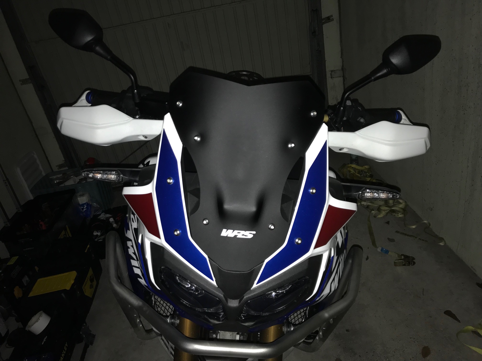

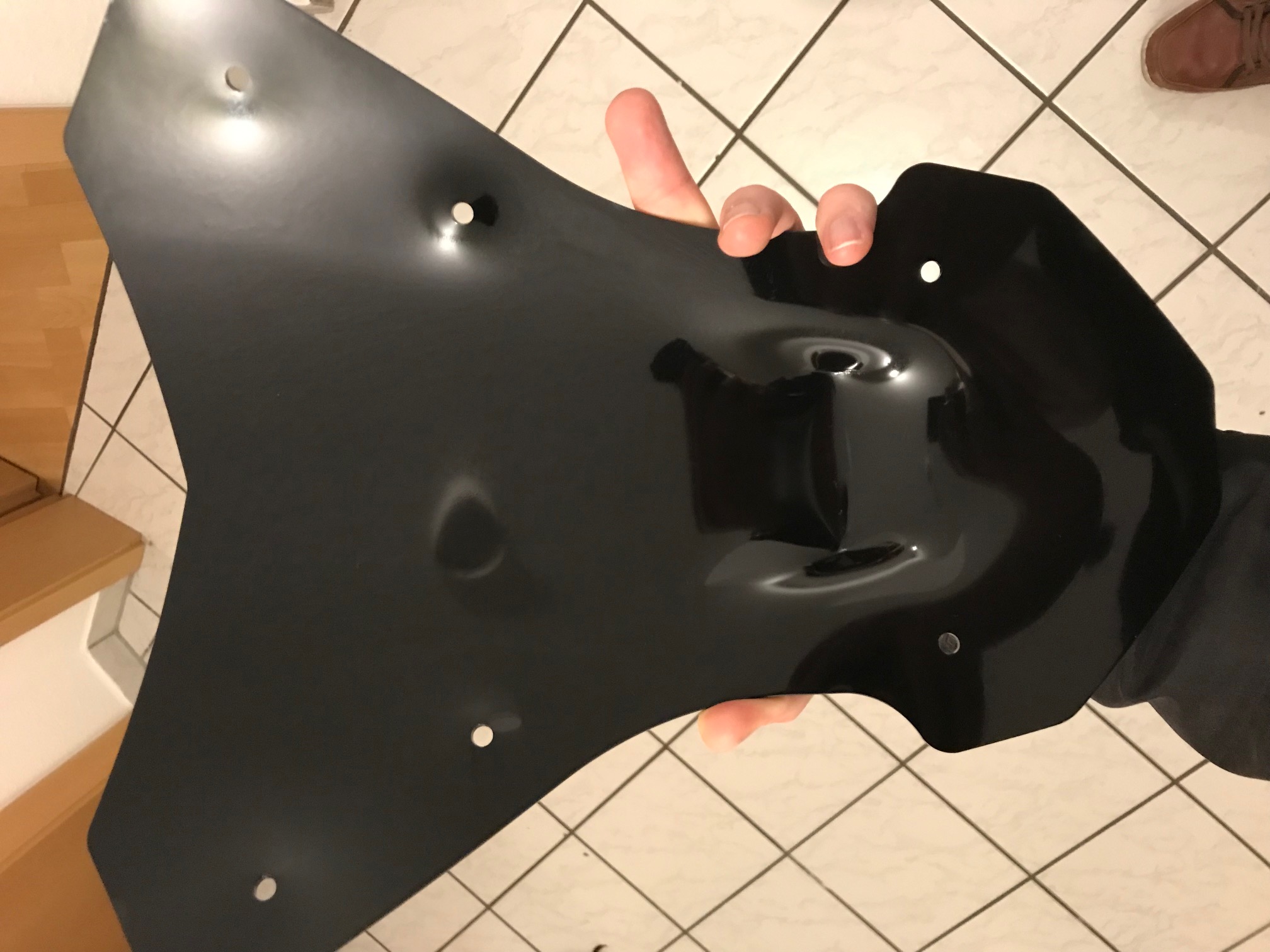

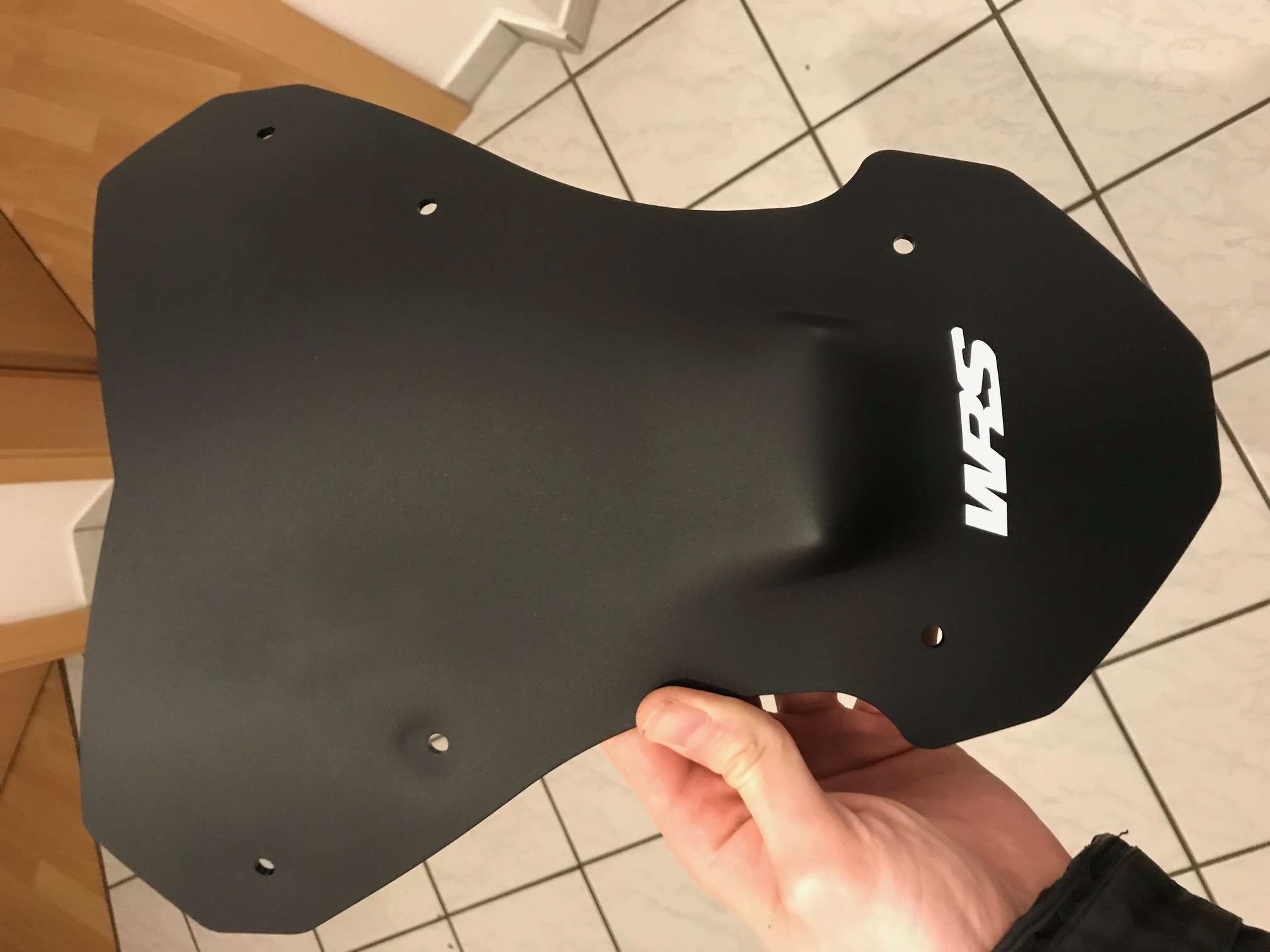

Ich wollte hier nun auch mal meine Erfahrungen mit Turbulenzen und Windschildern zusammentragen.
Ich bin 195cm groß, habe aber eher lange Beine, dh ich denke ich sitze im Sattel wie jemand der 185-190 ist. Sitzbank ist auf oberer Stellung. Helm ist ein Shoei GT Air und die letzten Jahre bin ich Nakedbike gefahren, bin also den Wind am Helm mehr als gewohnt.Bei der Probefahrt der AT sind mir die Turbulenzen und das "Wummern" am Helm direkt aufgefallen. Mit offenem Visier ging garnicht ab 50km/h, und ab 75km/h wurde es auch mit geschlossenem Visier eher unerträglich. Egal, das Problem war mir bekannt und es gibt ja jede menge Stellschrauben. Maschine gekauft und soweit so glücklich
In den letzten Tagen hatte ich un mehr Zeit mich mit dem Problem zu bewassen und als Allwetterfahrer konnte ich auch einiges an Probefahrten absolvieren. Nun zu meinen Beobachtungen:
1) Original Windschild: Wind kommt undefiniert am Helm an, ab 75km wirds schwer erträglich, ab 120 unerträglich laut und viele Vibrationen
2) MRA Sportschild: Kaum Veränderung zu 1), gefühlt trifft der wind aber etwas tiefer an den Helm (zu erwarten da die MRA scheibe ja ein bisschen kürzer ist)
3) Original Windschild & Swegotech Gabelschild (SG): Definierte Windabrisskante trifft genau aufs Visier. Wummern ist weg aber der Wind doch wesentlich verstärkt (bei 40kmh hab ich das gefühl ich fahr 80kmh). Mit offenem Visier nicht fahrbar.
4) MRA Sportschild & SG: Definierte Windabrisskante trifft aufs Kinn, also kaum besser als 3)
5) MRA Sportschild mit 2cm Abstandshalter unten montiert um es flacher anzustellen & SG: Wind trifft nun direkt unter dem Helm auf den Hals & Schultern. Der Helm kriegt sauberen Fahrtwind und keinerlei Vibrationen. Durch den starken Wind am Hals und direkt unter dem Helm wirkt es aber sehr sehr laut.
6) Original Windschild mit 2cm Abstandshalter Oben montiert um es mehr in den Wind zu stellen & SG: Abrisskante genau an Helm oberkannte. Wenn ich mich klein mache sitze ich genau im Windschatten. Leider auch keine Lösung7) Ohne Windschild & SG: bestes Fahrgefühl bislang da saubere Luftanströmung.
MRA Sportschild ca 3cm abgesägt + 2cm Abstandshalter & SG: Da es nun dunkel ist fehlt mir akut die Motivation nochmals raus in den Regen zu müssen, aber aus den vorherigen Versuchen verspreche ich mir das beste Ergebniss. Wenn dies immer noch nicht hilft dann bleibt die Scheibe halt weg.DSC_0002.JPG
DSC_0003.JPGSobald ich nochmal damit gefahren bin werde ich Punkt 7 updaten (hoffentlich gibts keinen Punkt 9
