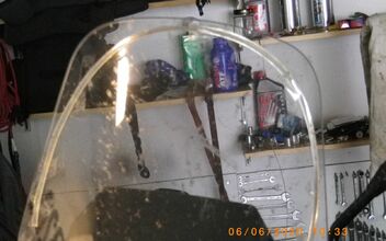

    Hinter der Scheibe bringt da nix. Durch die Form einer Halbkugel herrscht dort bereits so ein hoher Unterdruck, daß die Luftströmung nicht mehr „gerichtet“ werden kann.
    Die auf der Vorderseite angebrachten schrägen Schläuche wirken in meinen Augen viel mehr wie ein Grenzschichtzaun.

    ....Unterdruck ist relativ, bei einer hinterlüfteten Scheibe.
    Sag mal Thomas, machst du die Probefahrten nachts, oder isses dir egal wenn dich deine Nachbarn mit so komischem Zeug am Bike sehen?

    Die kleine Öffnung für die Hinterströmung der Scheibe sorgt zwar für einen geringeren Unterdruck auf deren Rückseite, das ist wohl richtig. Aber für eine gänzliche Aufhebung der Druckunterschiede reicht es definitiv nicht aus.

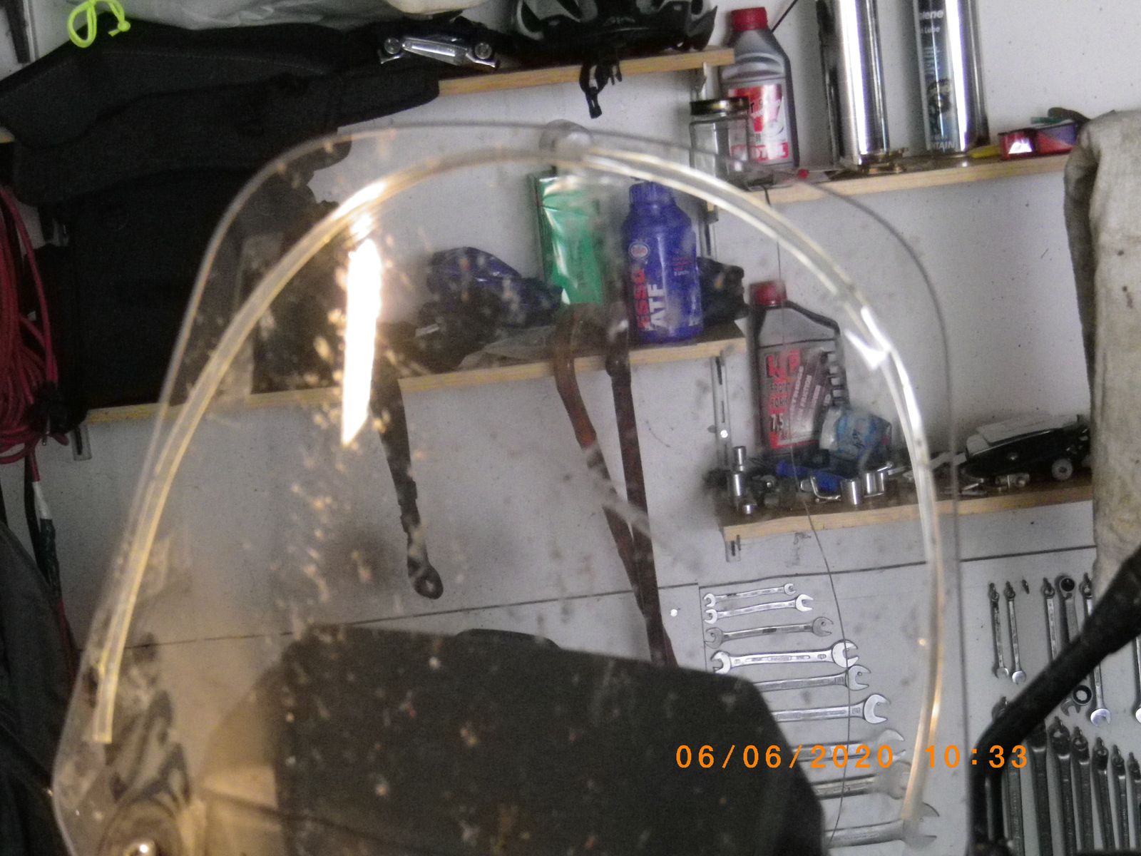

    Hi,
    die Scruton-Wendel geht rundum, aber nur weil die Strömung aus Allen Richtungen kommen kann.
    Die meißten merken doch gar nicht, was wo drauf geklebt ist.
    Wobei!
    Ab 130Km/h steht er wie eine Eins!
    Da ist mir auch aufgefallen, der Schlüsselanhänger steht senkrecht in die Luft.
    Daran sieht man den zweiten Weg der Hinterströmung der Scheibe, von unten durch die Gabel.
    Mein Schlüsselanhänger ist da ein guter Indikator, ab 130 steht der wie eine 1. 8)
    Und Mücken habe ich jetzt weniger auf dem Helm.
    Klar die Scheibe ist größer.
    Th.

    das mit dem Zackenband zu besorgen gestalltet sich schwierig, drum probier ich mal eine andere Variante.
    - es geht ja nur um Grenzschichtturbolenzen.
    Ich bin gespannt, das Wetter soll Morgen ja wieder werden.
