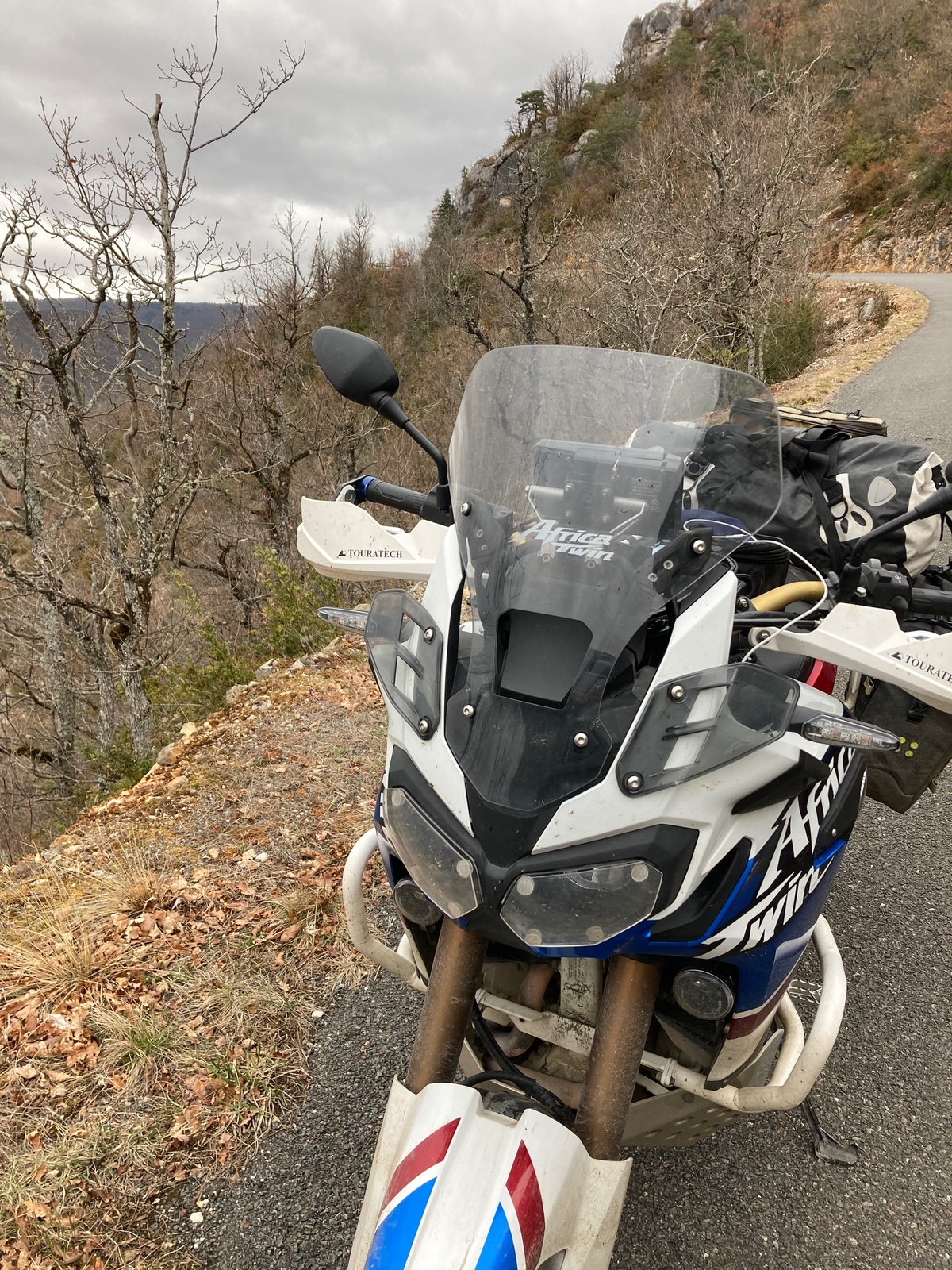

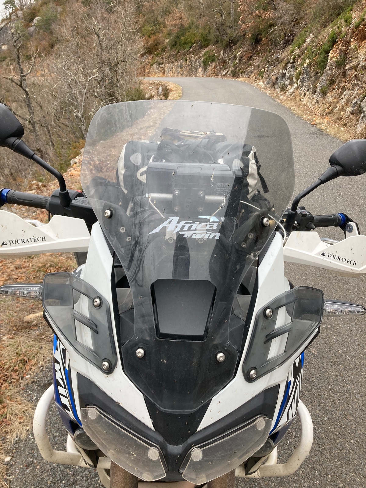

    bin länger mit originaler Normalscheibe - nix ATAS - und Aufsatzspoiler unterwegens gewesen:
    am Helm war´s damit recht ruhig, allerdings schien immer einiges unten li/re am Windschild vorbeizugehen und quasi unter den Helm zu
    scheppern
    probierte dann die Puig-Tourenscheiben:
    reine Abschirmung war entsprechend deutlich größer, allerdings schien > 100 km/h viel darüber zu schlagen und nervte entsprechend
    habe die jetzt an oberen Anschraubpunkten ca. 12mm unterlegt
    damit steht sie steiler und stellt damit für mich erstmal einen brauchbaren Kompromiss dar
