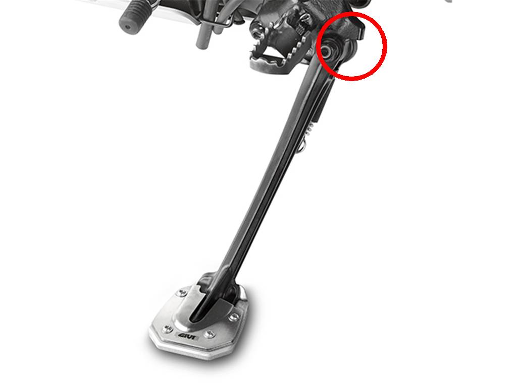

    Bei meiner 2017 AT manuell scheppert jedes Mal der Seitenständer, wenn ich bspw. über eine Boardsteinkante fahre. Ganz schlimm beim Offroaden!
    Scheppert tut es, weil der flache Teil vom Seitenständer beim Gelenk oben an die Nase der Halterung donnert!
    [attachment=0]Seitenständer.jpg[/attachment]
    Ich hab schon probiert etwas doppelseitiges DICKES Klebeband an die Nase zu kleben. Nichts. Schaumstoff mit Kabelbinder - nix.
    Habt ihr eine Idee wie ich das Scheppern vermeiden kann - ohne den Seitenständer abzumontieren / bzw. festbinden?

    Mach eine stärkere Feder rein oder bau den Ständer auf Original zurück.
    Bei mir auch nicht, weder bei meiner alten SD04 noch bei meiner jetzigen AS. Und beide hatten/haben den OEM-Hauptständer. Das Einzige was bei mir auf Kopfsteinplaster scheppert ist die Kette. Aber auch nur, wenn sie zu locker ist.
    Vielleicht sollte der TE auch mal in diese Richtung ermitteln. Geräusche und deren Quelle zu analysieren ist mitunter recht schwierig.

    Ich halte es für wahrscheinlicher, dass die schlagenden Geräusche von der Kette im Schubbetrieb kommen. Sie liegt dann oben auf der Führungsschiene auf.
