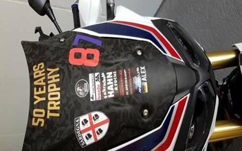

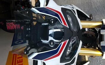

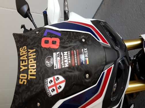

    Ich fahre eine kurze Sportscheibe.
    Vorher hatte ich schon die Adventure Scheibe montiert, sowie die V Stream.
    An den hohen Scheiben gefiel mir nicht, das es so wenig Wind bei hohen Temperaturen gab.
    Also bin ich jetzt bei einer Sportscheibe gelandet.
    Allerdings dröhnt die über 80 km/h fürchterlich. Lege ich meinen Helm dahinter ist es weg, stelle ich mich ist es auch weg.
    Was kann Abhilfe schaffen ? Batzen Versteller oder Aufsatzspoiler ?
    Ich bin um jede Hilfe dankbar.
    Gruß aus der Pfalz, Alex

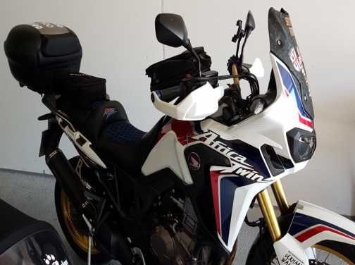

    ich habe auch vieles durch. Sportscheibe mit Batzen war einigermassen ok, sah aber mies aus (kurze Scheibe hoch gesetzt). Ich bin mittlerweile auch bei der Honda Touringscheibe mit Batzen angekommen und finde so auf Reisen meine Ruhe.
    Für Kurztrips setze ich die Sportscheibe tief und lebe mit den Vibrationen.

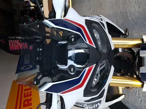

    Mit original Scheibe, Bj. 17, hatte ich zu viel Wind. Darum entschied ich mich für die Hohe von Touratech. Da hatte ich aber ab 100/120 Km/h Vibrationen am Helm. Jetzt fahre ich die Originale mit MRA-Spoiler und bin begeistert.
    Gruß Mario
    Die Linke zum Gruße! :thumbup:
    Mario, wie groß bist du und wie wird der Spoiler befestigt?
    ich habs es schon mal geschrieben. Habe auch sämtliche Scheiben ausprobiert. Bin 183 mit Original Scheibe und MRA Spoiler Top zufrieden.

    Nach mehreren glücklosen Versuchen mit allen möglichen Scheiben bin ich auch wieder zurück
    zur orginal Scheibe und habe den MRA Spoiler drauf. Jetzt ist endlich Ruhe beim fahren.:handgestures-thumbupright: Ist bei mir auch nicht im Sichtbereich.
    Bin 183 cm groß und Sitzbank auf hoher Stellung.
    Ach ja. Den universellen Spoiler gibst in der Bucht auch für schlappe 15€. Leider dann ohne ABE.:whistle:
