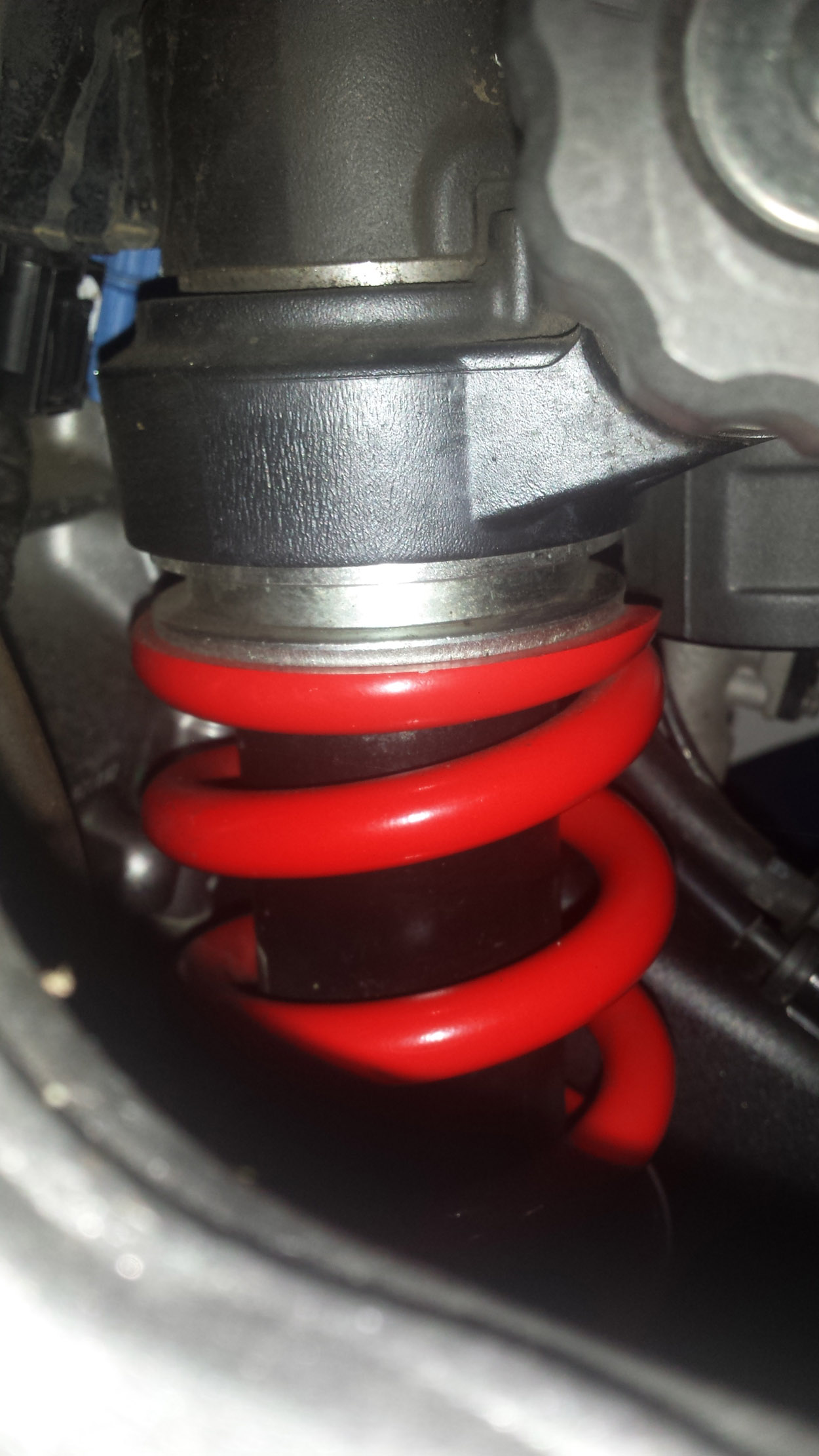

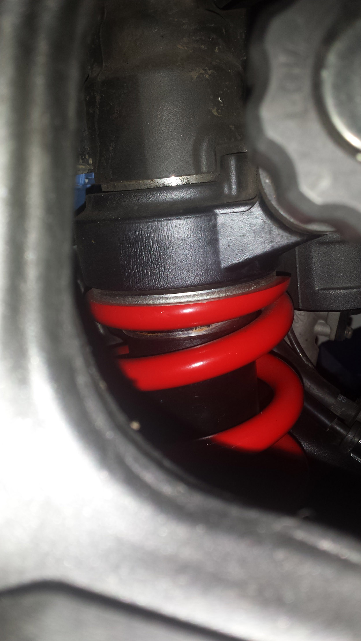

    Ich greif das alte Thema nochmal auf, weil meine Gedanken durch ein anderes Thema hier nochmal darauf gelenkt wurden.
    Ich gehe zwischenzeitlich davon aus, dass das schlechte Fahrverhalten welches meine AT voll beladen an den Tag legt nicht normal ist sondern auf einen Defekt am Federbein zurück zu führen ist. Bin gegen Ende der Saison mal eine andere AT gefahren die sich ganz anders verhalten hat.
    Ich bitte darum mir dabei zu helfen den Fehler einzugrenzen.
    Ich habe gerade mal Fotos vom Federbein gemacht, einmal ganz entspannt und einmal maximal vorgespannt. Die Feder wird bei voller Vorspannung nur 7mm zusammen gedrückt. Würde mich freuen wenn jemand mal schaut wie viel das bei seiner AT sind.
  • #138
    Der Einstellbereich der Gabel und des Federbeines ist genügend gross um geeignete oder "unfahrbare" Einstellungen zu finden [WHITE SMILING FACE]. Ein ungünstiges Gepäckstück etc. können Einfluss haben. Ein Defekt kann vorliegen etc. etc....
    Ich fahre jeweils zu einem Fahrwerkspezialisten. Dies zahlt sich aus, da ich eine unabhängige Meinung von jemandem erhaltene der mir ein Resultat und nicht die Komponenten von xy verkauft.
  • #139
    Bin kein Fahrwerksspezialist, aber zu meinen wilden Nordschleifenzeiten hab ich mich intensiv genug mit Fahrwerkseinstellung auseinandergesetzt um zu wissen welche Schraube ich drehen muss um die gewünschte Änderung zu erhalten. Gut mit Reiseendurofahrwerken hab ich mich bisher nicht so intensiv beschäftigt weil ich bisher nur GS gefahren bin und die alles per Knopfdruck macht.
    Aber mein Gefühl sag mir, dass 43% Negativfederweg bei voll vorgespanntem Federbein und 40kg unter der zulässigen Gesamtmasse nicht im Sinne des Erfinders sein können.

  • #140
    So , hab heute morgen nachgeschaut ,sieht bei mir genauso aus wie auf Deinen Bildern , vllt. meldet sich mal Einer der das Problem mit dem tiefen Einsinken bei voller Beladung (OEM-Federbein) nicht hat ?
